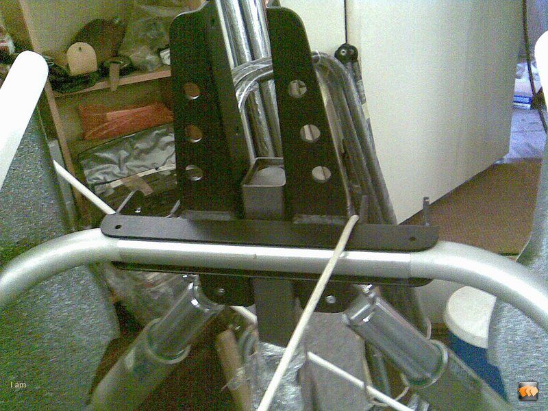

  Мне нравиться Ваша моторама коричневого цвета на фото.! Можете ли поделиться чертежамиl для Хонды1500, или объяснить идею 4х больтов на пластине, прилегающую к мотору,что держат и какова функция этих 4х болтов на ней.?

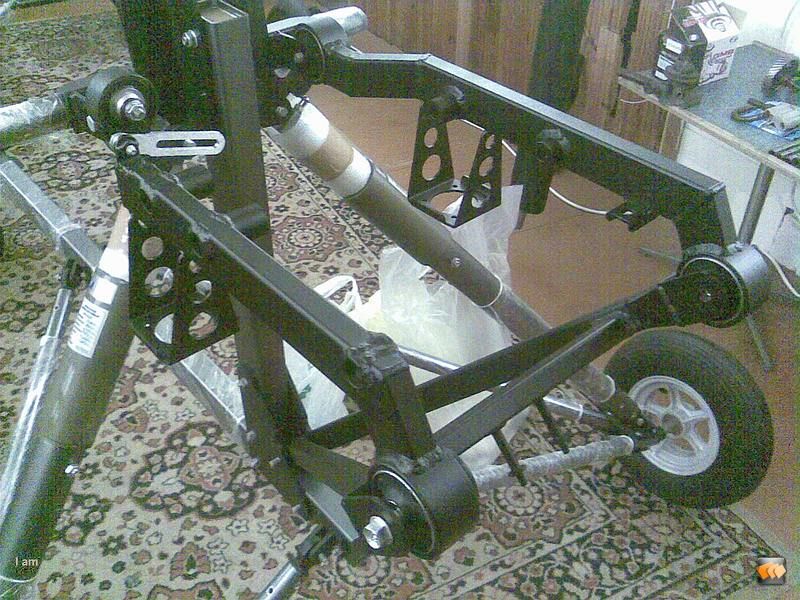

Kolb 70       На первом фото старый вариант моторамы.Четырмя болтами 6мм крепится сайлентблок.На втором более надёжный и простой новый вариант.Сварка в стапеле.Чертежей уже  нет.Подходит на любую Хонду независимо от объёиа 1,3 1,4 1,5 1,6

А вы, судя по фото, сделали какие то заглушки в эту трубу, из чего? [/quote
Это деревянный дубовый буж.Обычно устанавливаются  алюминиевые распорные втулки.
