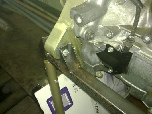

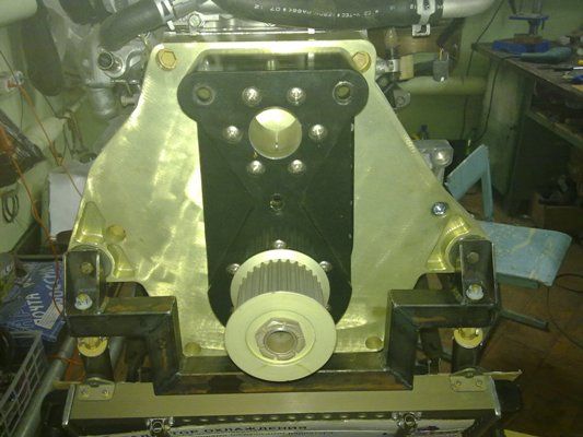

Алексеич.Подводных камней с двигателем L13A хватает: 1)инфо по нему на л\а нет, вы ставите его на свой страх и риск.2)не известна его центровка.3)Плиты на него проверенной нет.4)Э.Б.У. у него не простой посмотри мою ссылку чуть выше многое поймёшь .Дам совет по поводу Э.Б.У прошивок обратись в этой ветке к shtp-trs, А.Русаку -может помогут. 5) Найти двигатель от мех.КПП не просто,значит надо мудрить ,а этого не хочется.А на счёт крепления двигателя к мотораме , не согласен,осмотри его со всех сторон переднюю крышку ,а потом обратись на сайт к Авиагамме посмотри крепление с\у РОТАКС 912,.914 они не очень лёгкие с\у в полной оснастке.С уважением. :~)
можно пользоваться родным эбу,это проще.Он шьется.можно олтключить ненужные датчики (скорость,вторая лямбда)
Большое спасибо за советы.Моторама  на фото это только крепление на стенд. Жду А.Русака когда будет готова переходная плита и редуктор.потом будем придумывать мотораму.
Алексемч.Мнение на форуме разделились,что лучше использовать с\у с маховиком или без.Эти движки новые и как поведут себя без гидромуфты или демпфера вариатора CVT ни совсем понятно.А под ,что делает А.Русак редуктор я не знаю,спроси ,у него есть опыт.Про вес движка L13A не могу ничего сказать, вот L15А голый весит 60 с небольшим,он на 5 кг легче D16 ,но у этого 140 л.с( модификация) ,а у L15A  ещё надо экспериментировать чтобы снять 120.Если ,что А.Русак подправит.Всем с уважением. :~)

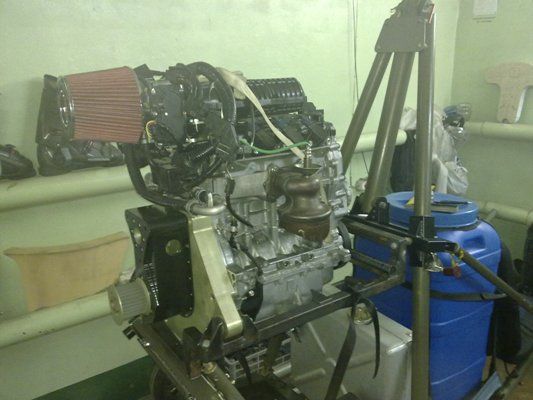

L13A с генератором, стартером ,  штанами глушителя с катализатором,  косой и компьютером весит 82кг. (без жидкостей).
К стати учтите L13 крутиться не как все хонды, он крутиться как G13 тоесть если смотреть на Маховик то против часовой стрелки. И клапанов в нем 16 если мотор после 2002 года, а с 2008 года в нем присутсвует интелектуальный ВТЕК, который я сейчас пытаюсь победить. (педаль газа электрическая, и она грбо говоря управляет всеми процессами)

Для bfl: внизу мотор L13 с генератором, стартером, косой и компьютером, и штанами глушителя, а также стартерный диск венцом. А вот так я его ставлю на дельту. Плита редуктора моя.
