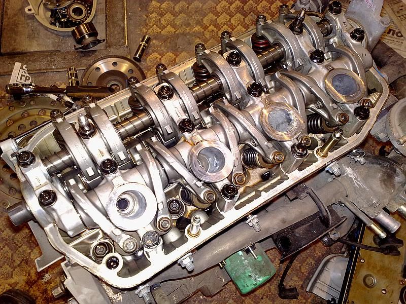

А мне наконец то плиту отправили, через пару недель должна приехать. Обтекатели пару дней назад закончил готовить к покраске и отвез в покраску. Вчера дошли руки до мотора, D15B брал с востока, сказали реальный пробег 13000км. Залезли немного в него, поменяли ремень ГРМ и все сальники. Хотели еще его на деффектовку разобрать но после поверхностного вскрытия решили дальше в него не лезть :🙂
    156,3 КБ · Просмотры: 215
и это правильно. Ненадо туда лезть🙂 В лучшем случае - выкинутые деньги, в худшем - сделали хуже, причем за свои деньги. По крайней мере при таких пробегах. Вот если нолик добавить - то еще можно. Хотя Хонды-тоеты 200 000 км это не фатал. Видел массу моторов с пробегом "за 300" - не вскрывались, масло не жрут, едут ок.

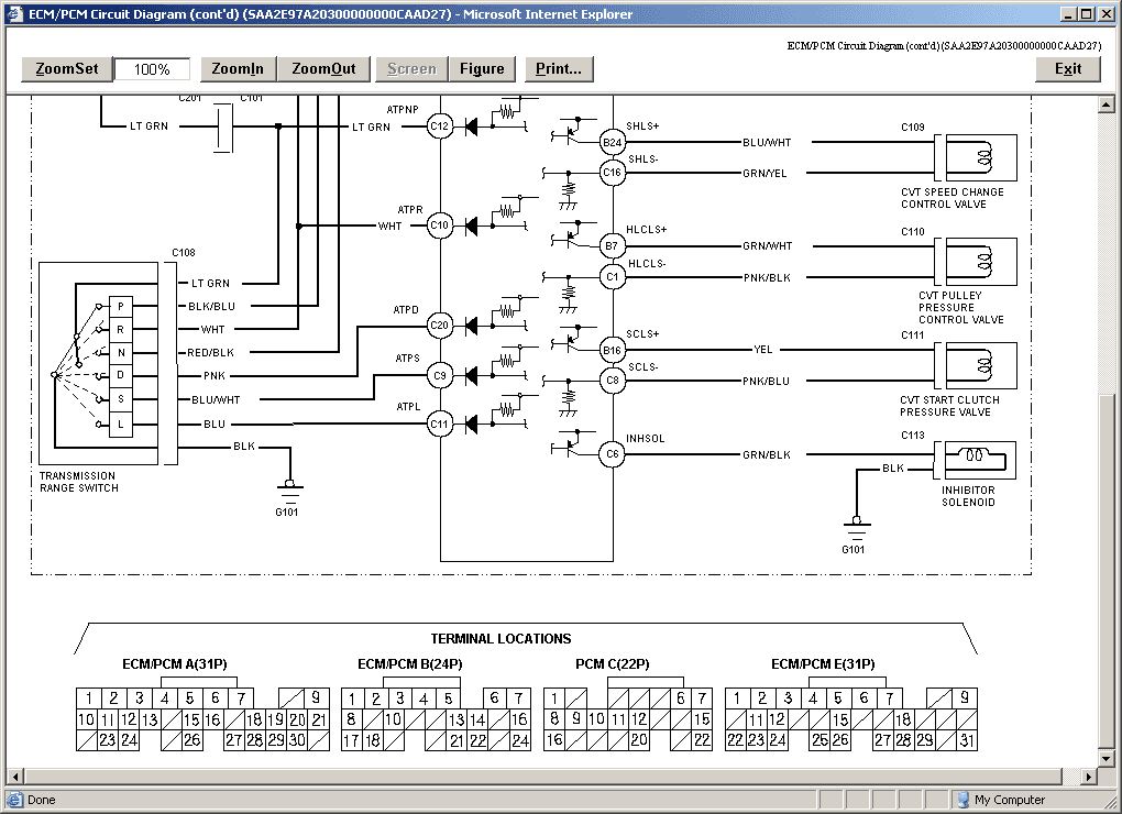

Привет всем! Запустили двигатель L13a.От900 до 4200 оборотов двигл работает отлично и ровно.При увеличении выше 4200 обороты"плавают" от3800 до4200 и дальше не растут.Компьютер от двигл с вариатором.Подскажите пожалуйста что нужно сделать
Скорее всего Вы не подключали датчики и соленоиды относящиеся к вариатору, соответственно блок управления считает их неисправными и делает отсечку топлива на 4000 об/мин. Необходимо подключить сопротивления на 25 Ом мощностью около 8 Вт(я использовал 4 параллельно соединенных по 100 Ом 2Вт) вместо соленоидов 109, 110, 111, 113(по нумерации на картинке). Положение селектора должно быть P/N, поскольку если поставить положение D, то после пуска двигателя блок управления обнаружит отсутствие импульсов с датчиков скорости, и соответственно выставит ошибку уже по датчикам скорости с соответствующей отсечкой на тех же 4000 об.
    15,9 КБ · Просмотры: 222
