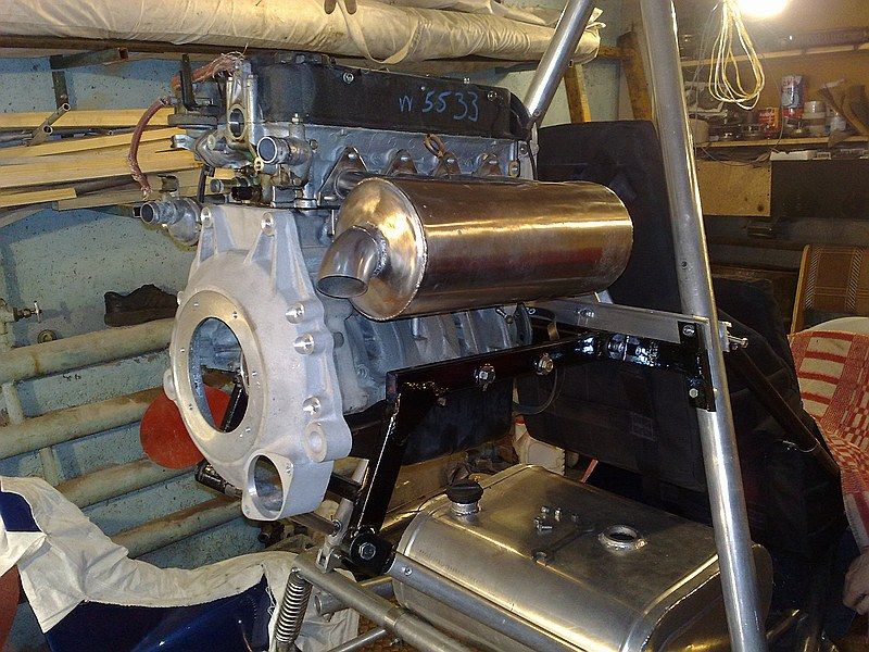

Авиаконверсия двигателя Honda.
сегодня наконец то поставил моторчик на аппарат, после завтра прикручу редуктор и начнется самая для меня не любимая тема......проводка. есть ли у кого схема подключения двигателя хонда д15б карбюраторная?
    136,8 КБ · Просмотры: 212

Сергей,сигнал с датчика скорости должен быть не более 5 вольт. И посмотри личн сообщ.
А мы не стали городить какие либо частотные генераторы. На датчик скорости подали сигнал с датчика положения коленвала и все заработало, двигатель стал выходить на положенные обороты.

при отключении датчика скорости эбу ограничивает обороты на 5000.
Зубры-электронщики,подскажите,пожалуста,какое количество импульсов должен выдавать датчик скорости чтобы выйти на режим 5500 оборотов,пытаюсь присобачить датчик от лады,но идёт раскачка при подходе к 5000,заранее благодарен
Алексеич писал(а) 16.04.10 :: 15:10:22:
Подай на него сигнал с датчика положения коленвала, и будет тебе счастье.
Ledchik писал(а) 01.06.10 :: 06:42:07:
Спасибо,будем пробовать
Попробовали,не стреляет
Двигатель Д15В с механической коробкой,работал на машине до последнего момента.пока не перевернули.
Нашёл в  книге цепи логического питания,что они питают? Кто подскажет,где прочитать техническое описание работы электронного блока Хонды?
