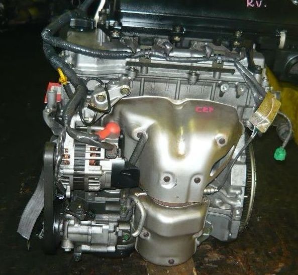

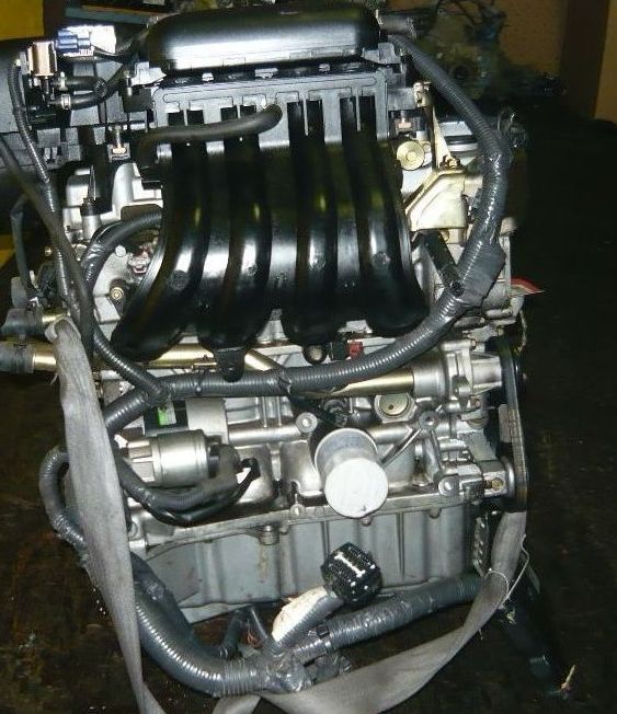

На фото движок Ниссан CR14DE .Они бывают турбовыми.
Мощность 98л.с. при 5600об.не турбового варианта.
Максимальные обороты 6500-до краной линии + 1500красная
Остальные данные описал skol в разделе Re:Продам Субару разные Ответ#186
Практически не имеют (замутов) с датчиками.Работают на ура на (90)бензине.Размер не больше Хонды L13.
Устанавливается на машине Ниссан Марч (12)кузов.
У механников авиаконверсии есть опыт сравнения этого движка с движком Хонды?
