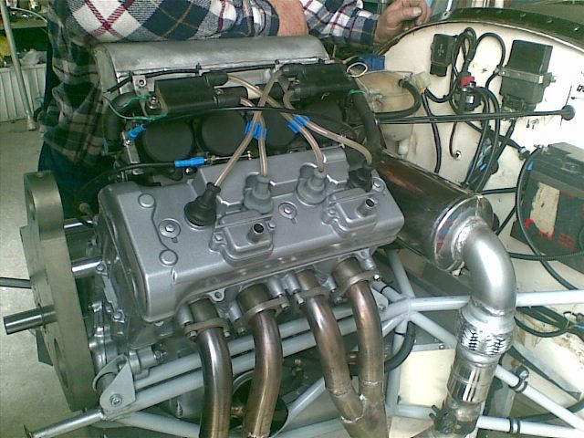

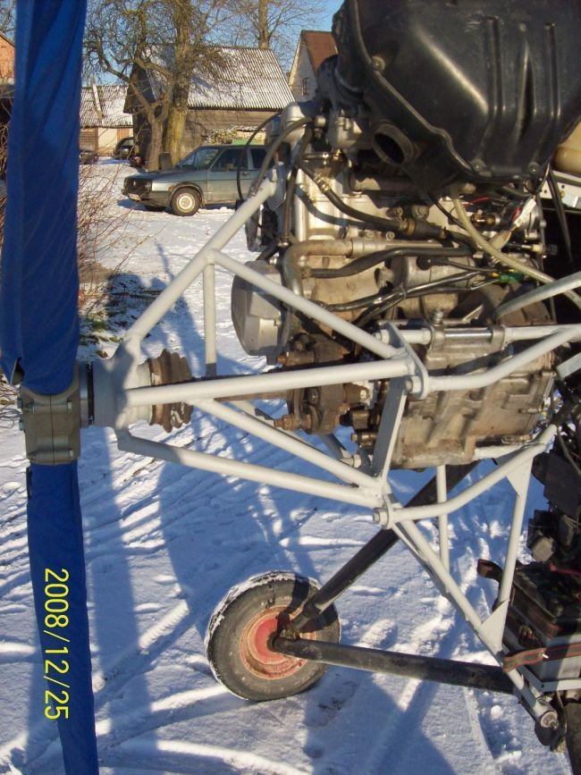

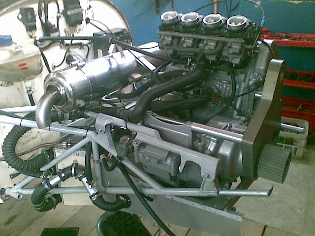

Мотоциклетный двигатель Хонда уже стоит на 3 наших делтапланов. Интересно что его вес только 60 кг(без редуктора), а мощность более 100 лошадей! Такой двигатель от бытого мотоцикла стоит примерно 600 доларов. На делтапланах их монтирует почти без переделки-винт крутит через коробку передач.На самолетах нужен редуктор с зубчатым ремнем (фото).

Переделка для делтаплана:

Не хило.....редуктор 1:5 делать?
Для делтаплана редуктор-коробка передач. Обычно летает н 1 или 2 передаче...
Для самолета мощность снимается с промежуточного вала. Он крутится где то 6000 об/мин.
Двигатель работает очень устойчиво, без вибрации, тихо.
Как понять с промежуточного вала, на фото с ременным редуктором, ведущий шкиф на КВ.
