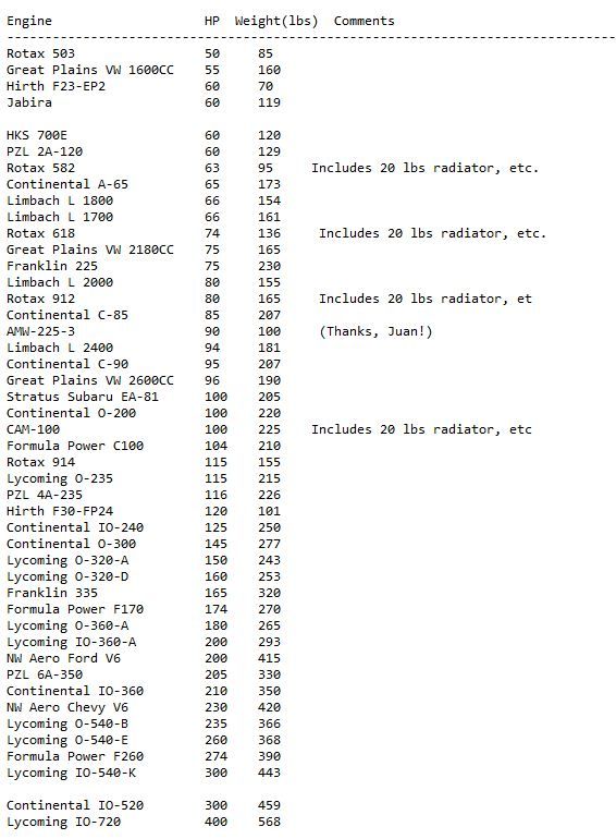

B20 - тяжеловат будет. В отличии от D серий, никто его конверсией из известных умельцев не занимался.
Согласен,но не совсем.
Редуктор подобрать к нему можно,а вот с переходной плитой прийдётся повозится.Можно собсно состряпать используя кожух сцепления штатной коробки.
А насчёт массы,судите сами -
D-16А  120кг/125л.с
В-20В  125кг/145л.с
А вот В-20А 150л.с и В-22 со "втыком" по мощности за 200л.с. переваливает.На мой взгляд,по мощностьным и весовым показателям эти движки выигрывают у Субаровских (больных на весь картер) ЕG 20/25.

Небольшая табличка сравнения двигателей по соотношению вес/мощность...

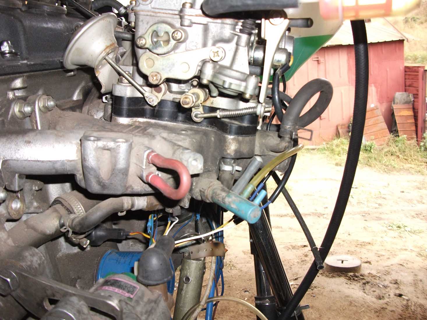

Всем доброго времени суток! Прошу помощи. Двигатель D13c карбюраторный,пробег 13 т.км, убрана вся "экология",оставлена система открытия вторичной камеры , система воздушной заслонки, система опережения зажигания, остальные  отверстия в карбюраторе заглушены.Уровень топлива в норме, зажигание по меткам, искра есть на всех свечах. Двигатель запускается с трудом  после"накачки" топлива ускорительным  насосом, через 5-10 сек. глохнет не реагируя на педаль газа. Подскажите на что обратить внимание
Возможно клапан отсечки топлива(экономайзер)не пашет.Он перекрывает подачу топлива на главный жиклёр
Прочистите  жиклеры холостого хода , именно они поддерживают работу двигла после заводки до полного прогрева  . У меня такая картина была после длительного перерыва и высыхания бензина в карбе , в жиклерах образовались отложения .
да с лежалыми карбюраторами такое часто приключается.Могут и каналы зарости
