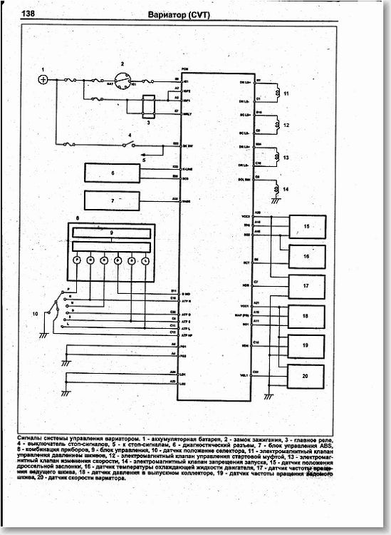

Может кому будет полезна схема подключения блока управления двигателем/вариатором для L13A. У меня на двигателе снятом с  HONDA FIT 2004 года даже цветовая маркировка проводов совпала.
@AlexTim69!
И подскажи,что в положении селектора N,P если я поставлю обманки на 4 электро клапана вариатора, двигатель выйдет на 5800, а что( мозг) ECU в этом положении селектора датчик скорости не видит?как и ещё  не видит двух датчиков: ведущего шкива ,датчик ведомого шкива.
Всё открывается. Это архив RAR. Для распаковки используется WinRAR, а так же другие распаковщики, поддерживающие этот формат архива. На всякий случай переупаковал в ZIP, который видит любой Windows.
@AlexTim69
У меня вот такая схема попроще:11, 12,13,14-это электро клапана на которые ставятся обманки, у тебя 100ом 2 ват(параллельно), у Алексеича 4 шт по 27ом 10 ват,я так понял что на N или Р датчик скорости не нужен,он на схеме номер 20.
Помимо обманок на 4 клапана, надо еще подавать импульсы на вход датчика скорости(независимо от положения селектора). Самый простой способ - подавать сигнал с датчика коленвала, т.е. надо просто соединить между собой контакты A7 и A18 на блоке управления. Тогда в положении селектора P/N двигатель не диагностирует никаких ошибок и раскручивается до максимальных оборотов.

А18 это VABS ,сигнал датчика скорости на контактах ECU при вкл замке выдаёт 5 волт,а вот А7 что?
A18 это вход сигнала скорости, причем на авто с ручной коробкой на этот вход сигнал идет с отдельного датчика, а на авто с вариатором от системы ABS. На схеме это отражено - на List4 отрисованы пунктиром два варианта подачи сигнала на этот вход с соответствующими сносками *1 и *2. Расшифровка сносок приведена на List1 внизу слева. Что касается уровня сигнала, то выход датчика коленвала имеет тип открытый коллектор(даже нарисован), т.е  уровень сигнала определяется входом.
Извини схема передо мной, точно с АВS занесло в не ту степь, при чём тут датчики вариатора, извини с ABS ,теперь вникаю, если быть точным -это датчики частоты вращения колёс.
