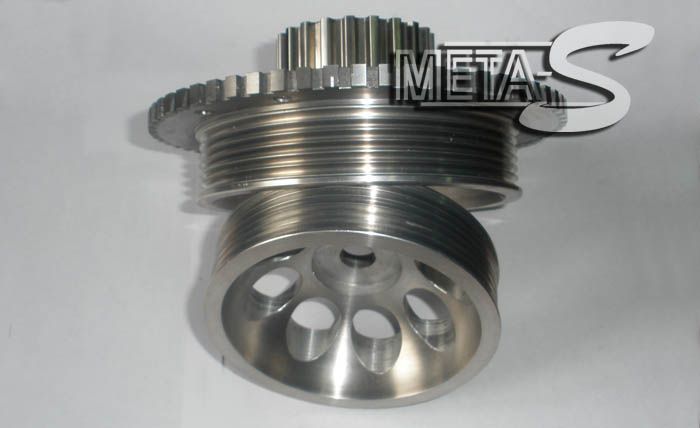

Вот шкив в паре со шкивом генератора, только кто бы сделал, я правда ещё не искал.
    26,3 КБ · Просмотры: 152

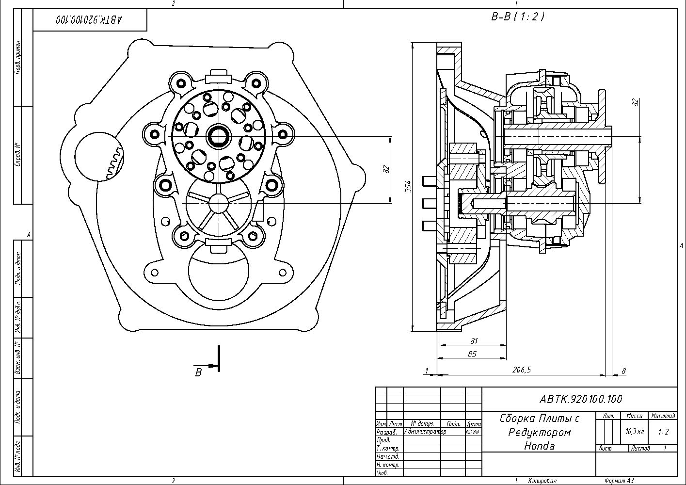

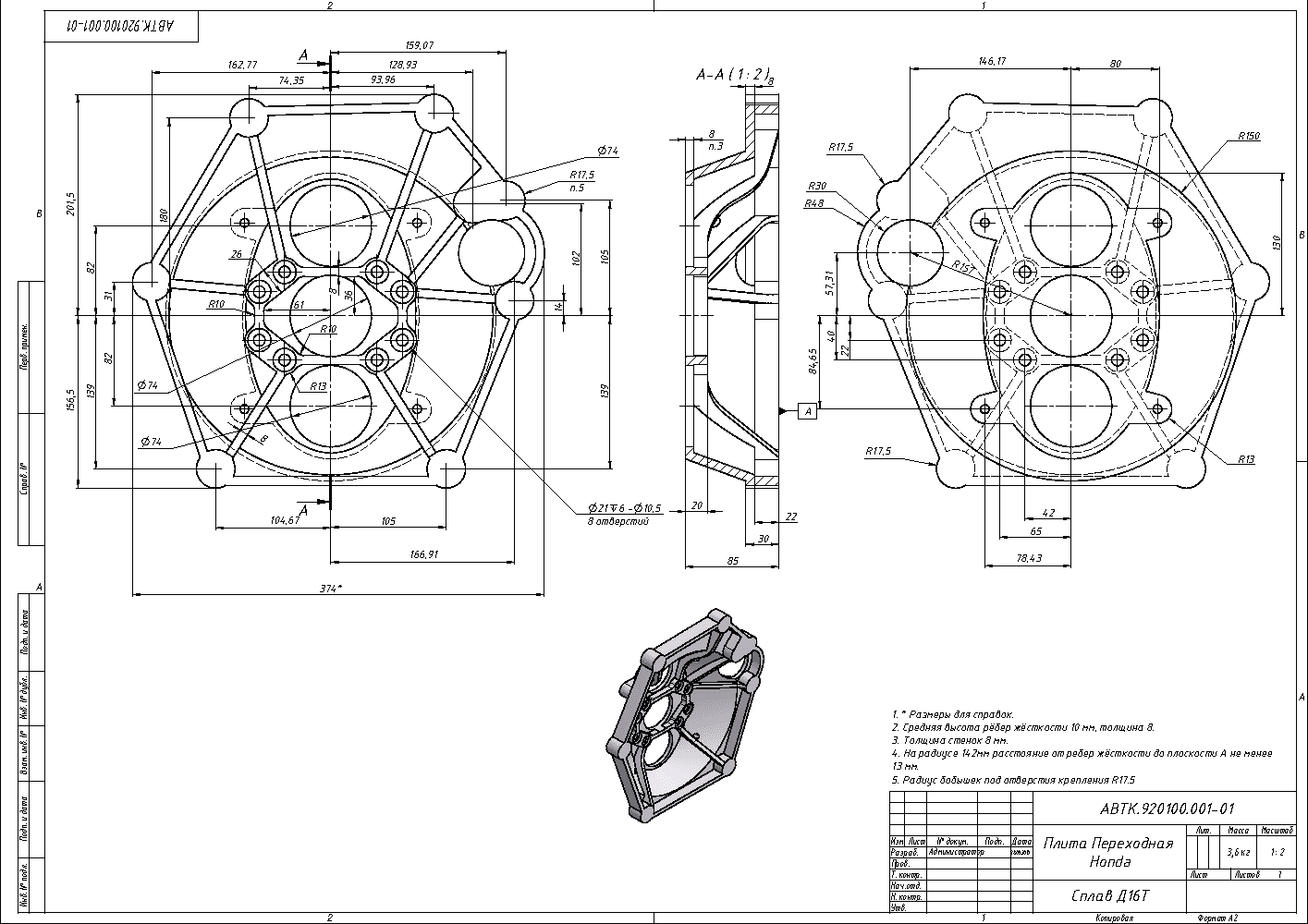

А вот переходная плита с редуктором на С\У ХОНДА серии L( проект) ,естественно от Саши Кулаги (Минск), да не обидится он на меня.
    23,6 КБ · Просмотры: 231
Я же писал, сделаю такой и другой какой хочешь. Лучше делать в родное место в блок, если Ты на Хонде все-таки соберешься переходить на альтернативную систему управления.
:~)Спасибо! Всё понял, переходить однозначно буду, по личке обязательно  поработаем. :~)

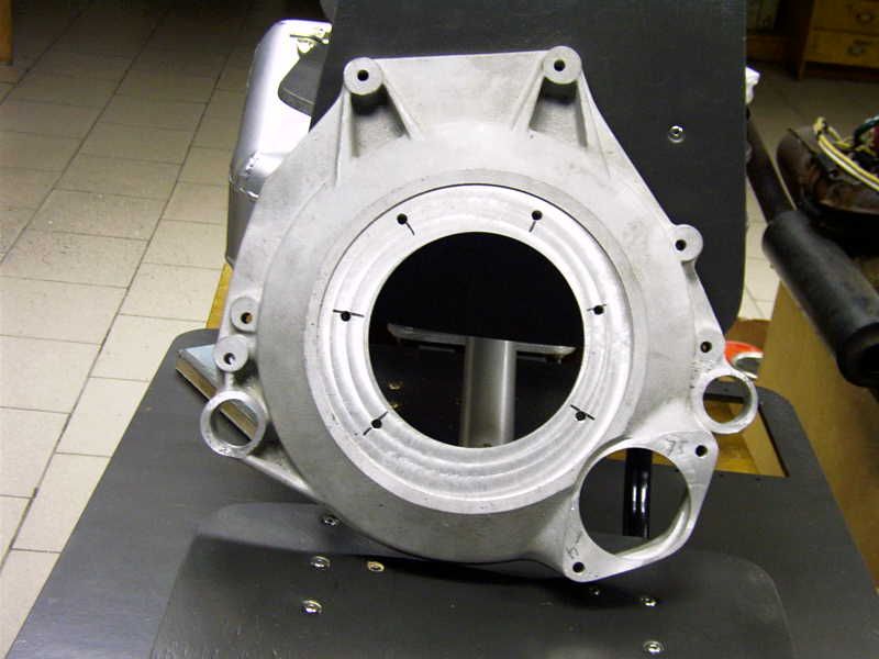

Но переходную плиту на серию L  вроде начал делать и А.Чернов(Минск),но у него редуктор с моим Л\А не очень компонуется-длинна великовата.
Насколько примерно длиннее? Я мотораму только ещё начинаю считать. Эта информация как раз была бы кстати.

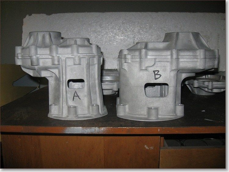

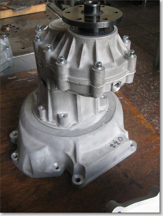

Прошу прощения,долго пришлось искать,инфо от А.Чернова.
Прикинь сам размеры,  и так видно что велик( на автожир).
На фото плита с редуктором от С\У ХОНДА ZC.
Редуктор А- ДО 100л.с
                В-усиленный до 100л.с и выше.

Он мне скидывал фото торца плиты нa L,но я не стал примерять, что толку вести дальше диалог если не подходит редуктор.
