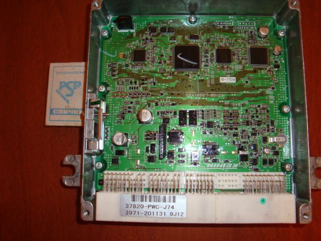

вы можете сказать производитель мозгов кто?хитачи,денсо,бош.или внутрь загляните какой камень стоит?
UK машина из европы.Там кстати комплектация мкпп акпп в прошивке галочкой переключается 😉

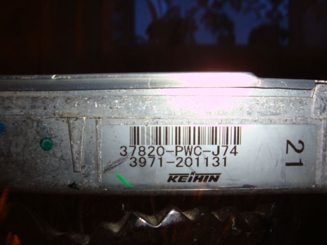

@doktor
Откуда узнали такое инфо . если можно дайте  ссылку. Но , а вообще эти ECU (ЭБУ) 100% из Японии, пришли вместе с ДВС с Владивостока.
37820-PWC-J74,не прошивается-ни как.

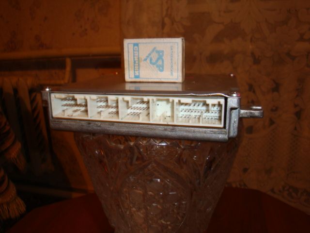

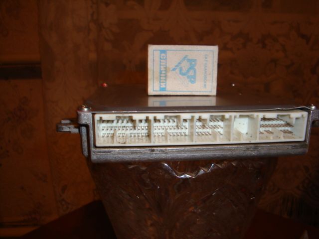

фото можете сделать проца ,шильдиков,разьема?.Все шьется 😉
@doktor
Фото не проблема: мозг 2004 год с 2 лямбда зондом.
    32,8 КБ · Просмотры: 189
    30,8 КБ · Просмотры: 184
    32,3 КБ · Просмотры: 179

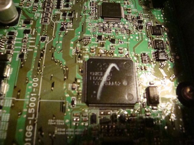

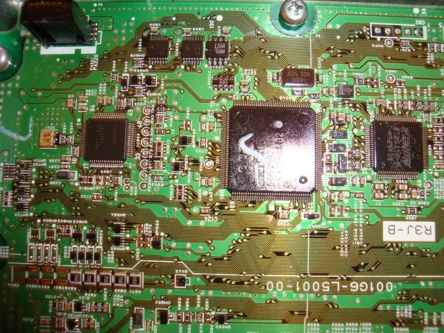

откройте коробочку  и фото платы с процессором пожалуйста
Не знаю ,можно ли что-то разглядеть.
    62,2 КБ · Просмотры: 175
    62,9 КБ · Просмотры: 206
    104,3 КБ · Просмотры: 202
