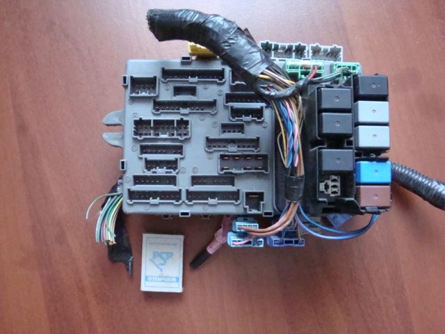

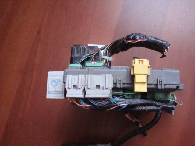

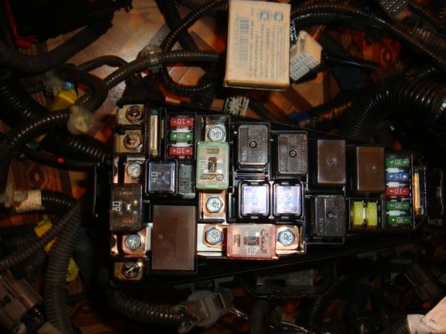

А блок реле и предохранителей у Вас какой стоит?
У меня пока на рейке собрана схема из двух релюшек(одна подает питание на ECU и бензонасос, вторая на стартер) и пары предохранителей. Когда всю схему электрооборудования проработаю, наверняка добавится что-то еще. У меня эта СУ стоит на СВП, а там по электрооборудованию своя специфика.
Понимаю я пошёл таким же методом, а то слишком блок реле тяжёл(их два : салонный и моторный) и лишнего действительно много на фото -то что стоит в салоне и треугольный (моторный)

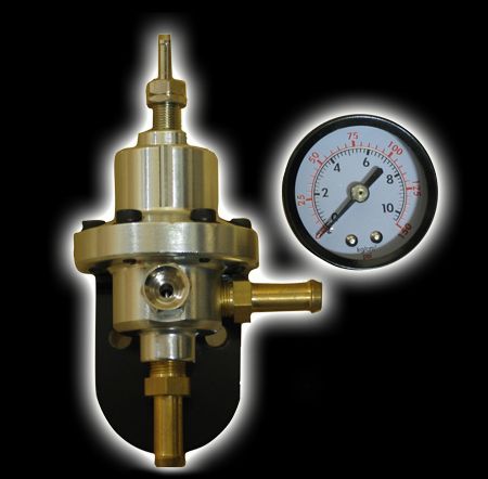

Это  понятно, без обратная ТС,внешний эл.бензонасос на кронштейне, внешний РД, с манометром - на приборную панель(пример, вот ссылка и фото).
http://www.bixen.ru/tuning/motor-tuning/reguliator-benz.html

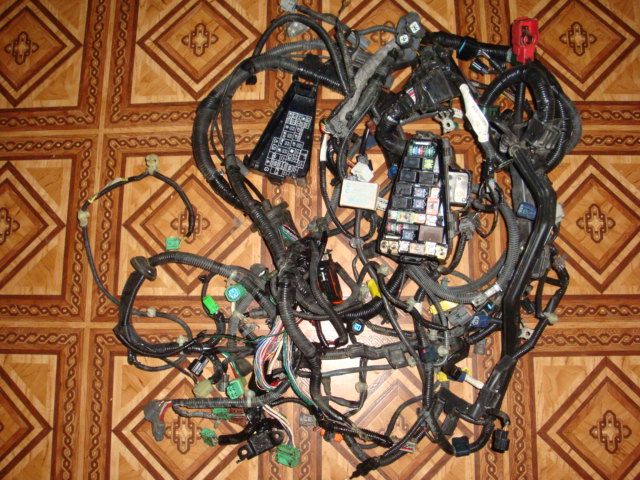

К инфо., а это вся моторная коса(она же вся моторная проводка ) от L15A VTEC, её предстоит на мнооого укоротить и тем самым облегчить.

Это коса с моего ДВС  L15A VTEC , я её снял.
