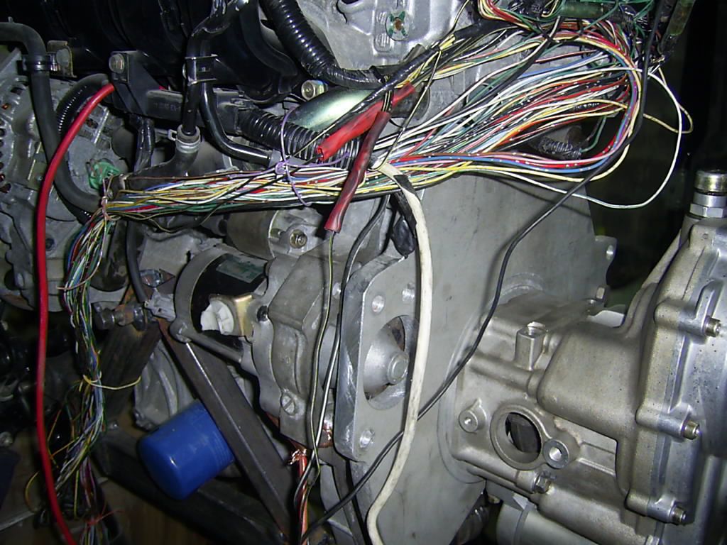

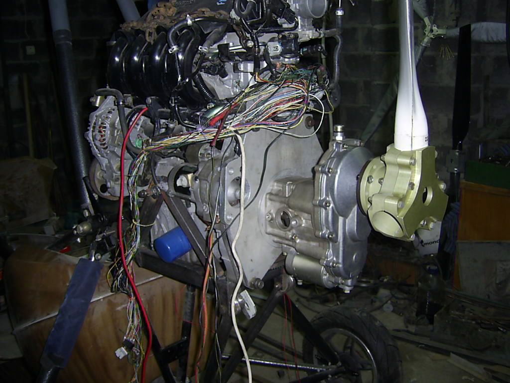

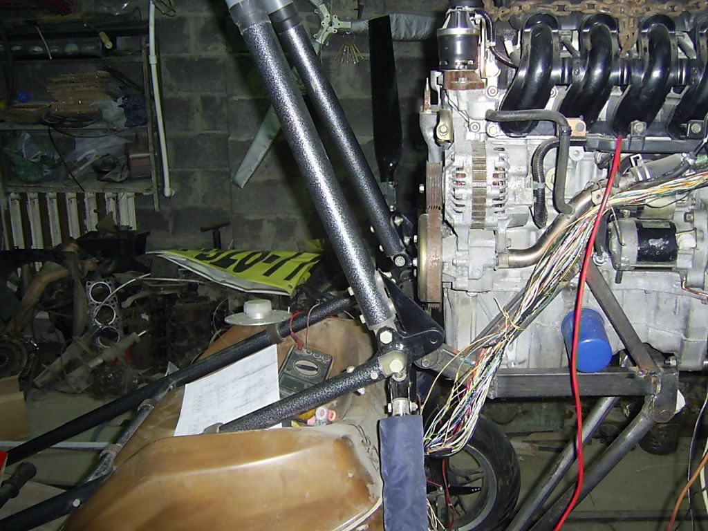

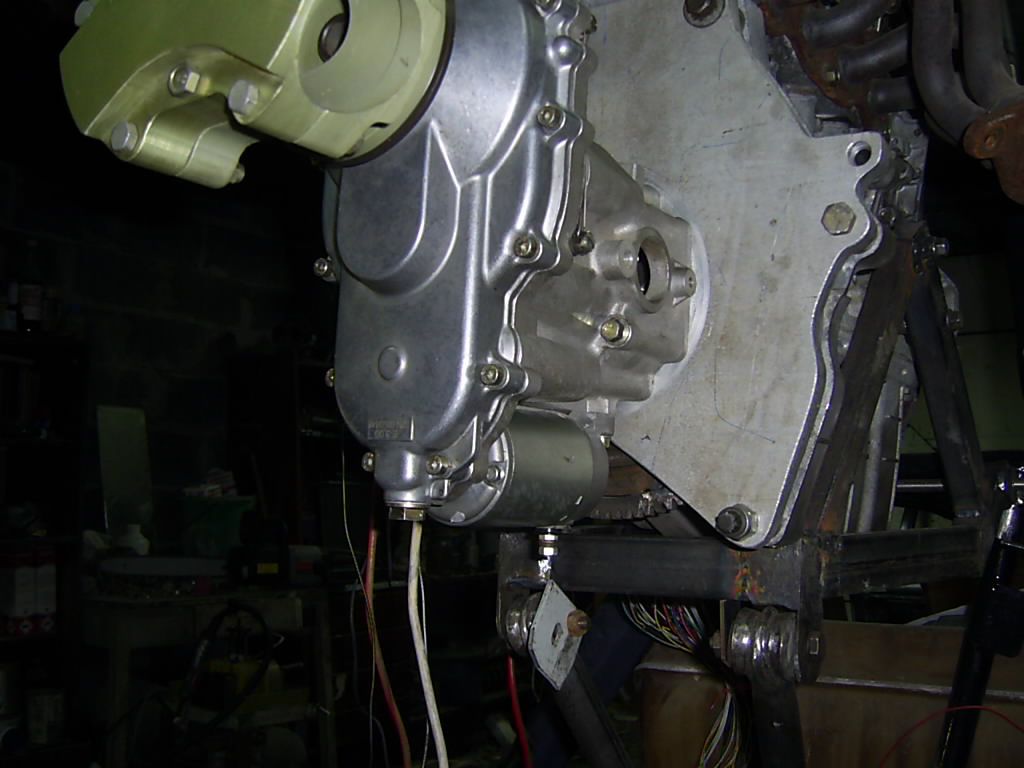

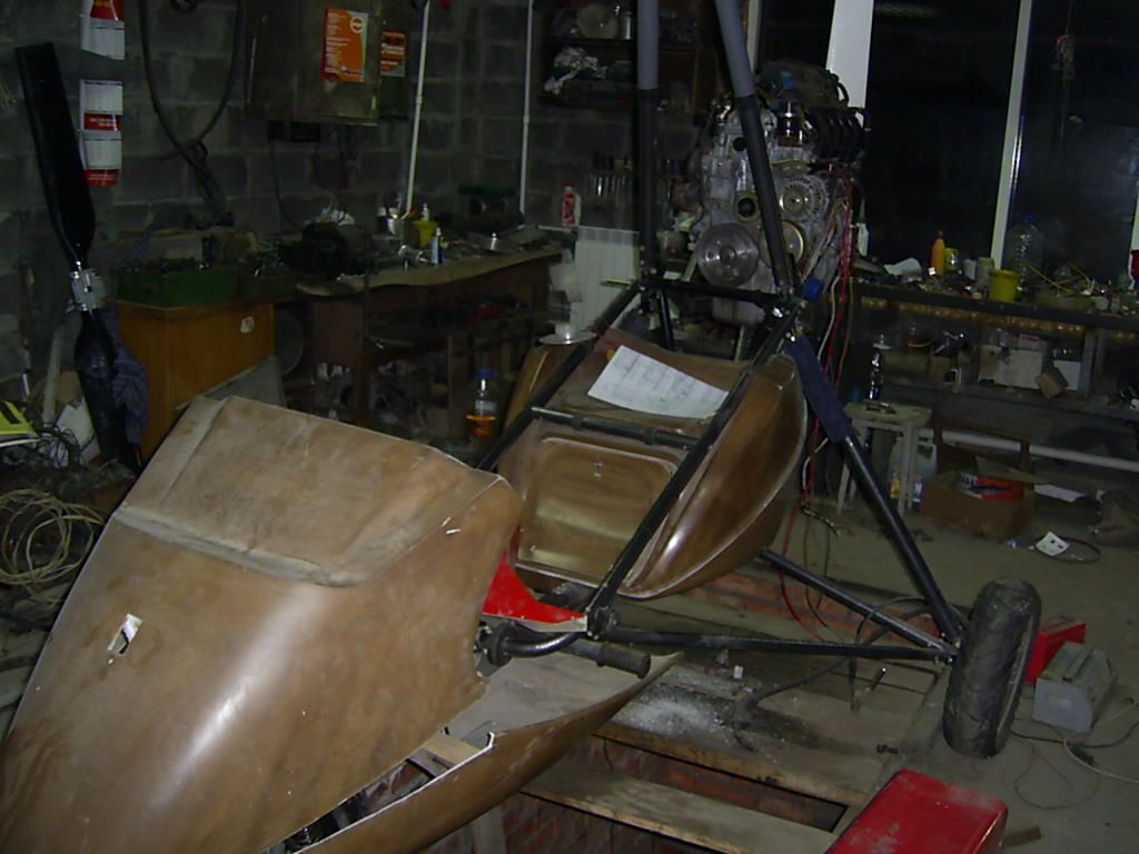

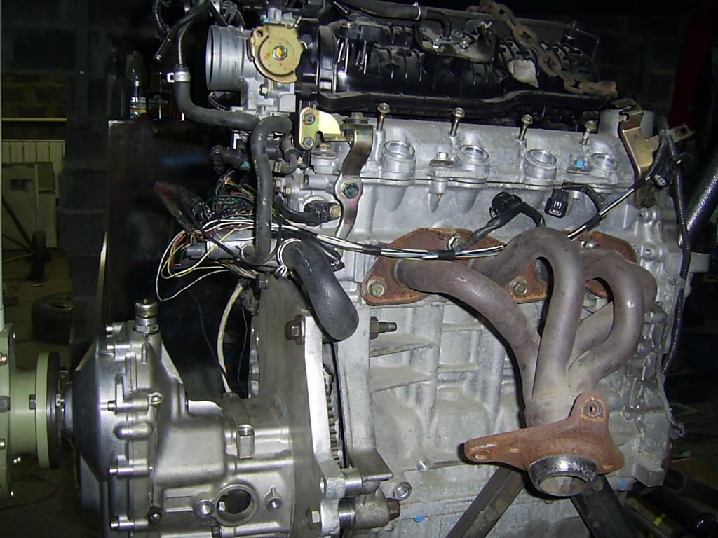

Вот фото л13а.Состыковали венец с ниссан ср20 все крутит подал питание искра есть форсунки отрабатывают .Начинаю мудрить с глушителем.
    119,1 КБ · Просмотры: 198
    106,9 КБ · Просмотры: 189
    119,7 КБ · Просмотры: 226
Да шкив проточил стараемся лишнее оставлять на земле.А вот в сборе.
    111,8 КБ · Просмотры: 204
    124,7 КБ · Просмотры: 198
    76,2 КБ · Просмотры: 203

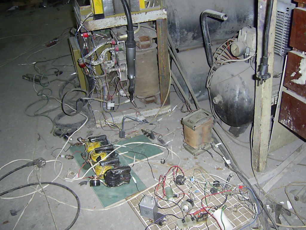

А вот моя аргонка ,то что на полу осцилятор для люминия будет время все смонтирую.

Для народа, родной С-ый  стартер ротакса хонду не крутит.Пришлось ставить венец и отодвигать плиту сейчас все нормально.
    144,4 КБ · Просмотры: 160

Я не спорю ,редуктор от Ротакса на L13A [highlight]ДЕЛЬТОЛЁТа[/highlight] подойдёт ,но на L15A VTEC нет,  длинный он в применении на  [highlight]АВТОЖИРе[/highlight]
Чем вообще вызвана необходимость установки редуктора E от Rotax?

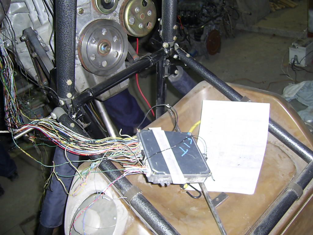

Косу компа удлиняю думаю проблем особых не будет.
Валера, а какая нужда в этом?
По фото, двигатель к мотораме крепится в точке над масляным фильтром, там ведь всего один отлив с резьбой - не страшно?
Хочу поставить комп в пластиковый бак (он разделен на бардачек и топливный бак)в дельте больше сухих мест нет.А по креплению, там по две точки опоры с каждой стороны думаю что хватит.
