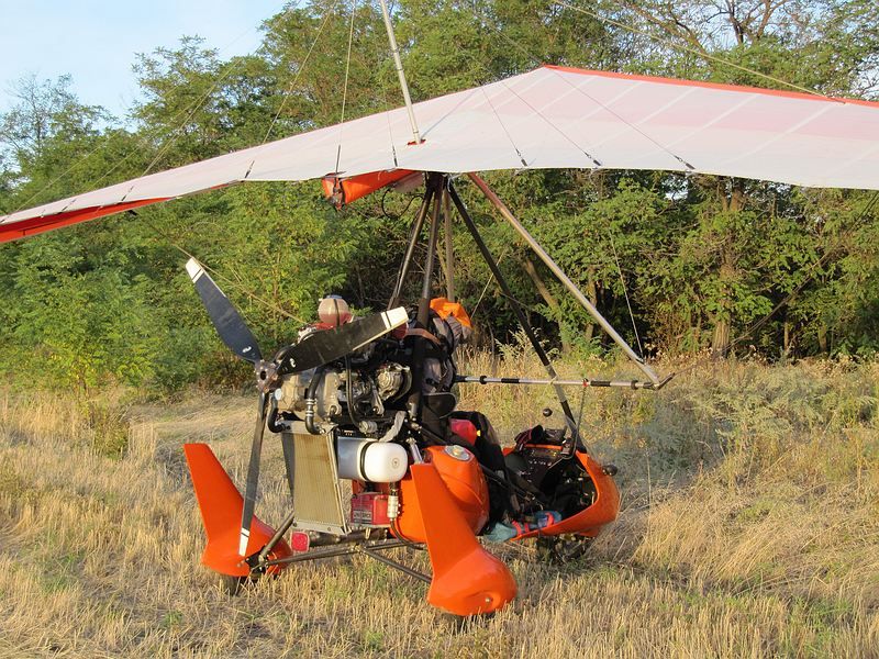

Вообще нам с вами можно пообщаться по поводу мд и конверсии. Я сам свою делал и на многие грабли уже наступал. Вот моя

А моторама у меня крепится здесь, а блок управления спрятан в той серой пластмассовой коробке, которая за трубами видна.
Эти пластмассовые корки для блоков делает Воздушный мост. Я купил у них половинку, и, чтобы туда блок с иммобилайзером и ключем влез, подогрел феном и деревянным кирпичиком выдавил доп. место.
Спасибо большое за информацию мог наступить на грабли буду ставить в отдельную коробочку под мотор.Есть еще фото вашего  аппарата, интересует вид на мотор с боку и крепление спассистемы.

Спасибо большое за информацию мог наступить на грабли буду ставить в отдельную коробочку под мотор.Есть еще фото вашегоаппарата, интересует вид на мотор с боку и крепление спассистемы.
Единственная фотка точно сбоку оказалась в процессе строительства.
На следующей видно близко спасалку. Крепление сварено из двух уголков 15х15 и просверлена куча дырок для облегчения.
