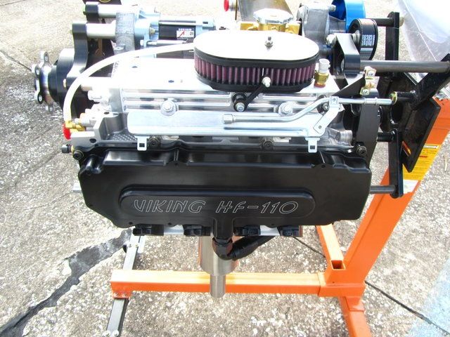

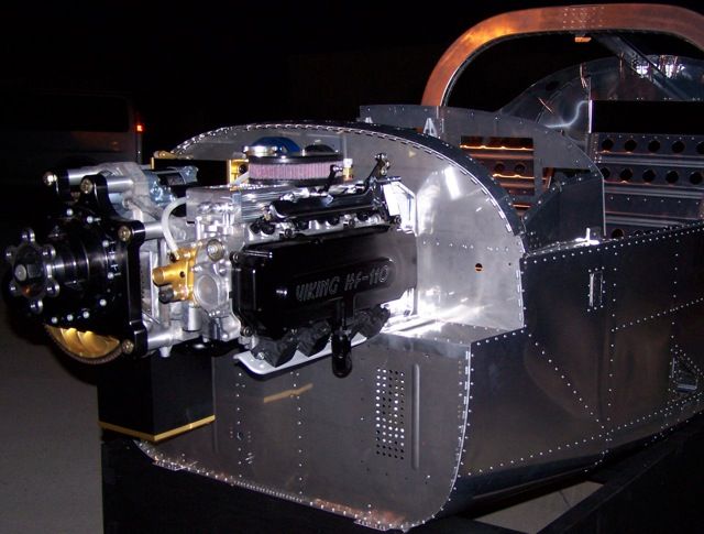

Извиняюсь я не читал все 30 страниц по конверсии Хонда  🙂 может уже и есть об этом моторе.   Знакомый переслал ссылочку, видел двигатель от Хонда Фит на выставке, разговаривал с экзибитором.  Продали они уже 65 движков вот их вэбсайт   http://www.vikingaircraftengines.com/RV-12.html  мне интересно так как устанавливают его на RV-12

Без иронии,инфо очень ценное, и- то что это 4 свечной и 16 клапанный хорошо  видно-наверное всё же есть интерес в это ДВС и С\У в целом.Спасибо инфо .хорошее!
Получается, что он на боку лежит... 😀, а я страдал, что будет болеть...
Получается, что он на боку лежит... Очень довольный, а я страдал, что будет болеть...
:~)Да он лежит горизонтально, и точно это L серия, но он наверняка с раздельной смазкой т.е произведена  конверсия и очень грамотно,  впускной коллектор, выхлоп   и ничего лишнего, это видно  :~)

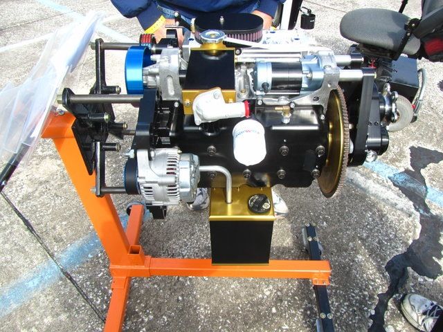

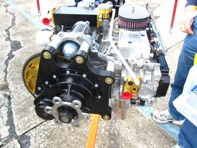

Другой ракурс.

Ради интереса посмотрите японский дизельный двигатель TOYOTA  3C, и сравните двигатель который стоит на легковых авто и микроавтобусах Тойота Таун Айс, Лайт Айс и сравните с "Лежащим" 3С который стоит на минивэнах Тойота Превия,Эстима Эмина или Люсида.  Если увидете с бензиновым "Лежащим" двигателем  2TZ ту же Эстиму или Люсиду посмотрите как он устроен.
А данный двигатель похоже переделан под так называемый "сухой" картер,на фото видно под двигателем, расходный бачок для масла. А каким образом идет сбор масла в бачёк неизвестно, то-ли самотеком то-ли дополнительным маслонасосом?
Если присмотреться, то можно увидеть, что от крышки клапанного механизма идёт шланг к маслобаку.
что бы не переделывать поддон поставили дополнительную емкость для масла,от туда идет забор масла в двигатель.туда же и сливается из головы и картера самотеком.Только вот  это самолетный вариант а нужны ли самолетам довольно тяжелые двигатели ,наверное с редуктором под 120-130 кг весит и мощностью 110лс?

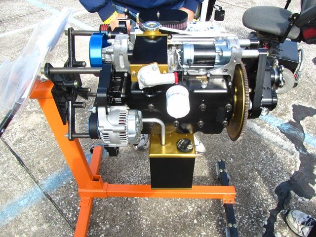

L15A VTEC -Викинг конечно грамотно сделан и продуман как С\У ,облегчён максимально .Масляной поддон вместо толстого дюраля,тонкий металлический, а вот сухое картер его в виде горизонтального расположения потребовал не только вывести ёмкости вне и слив с головки через клапанную крышку,но и внести в конструкцию дополнительно форсунки подачи масла на зеркало цилиндров.

а почему у зубару  форсунок для подачи масла на зеркало цилиндра нет?
