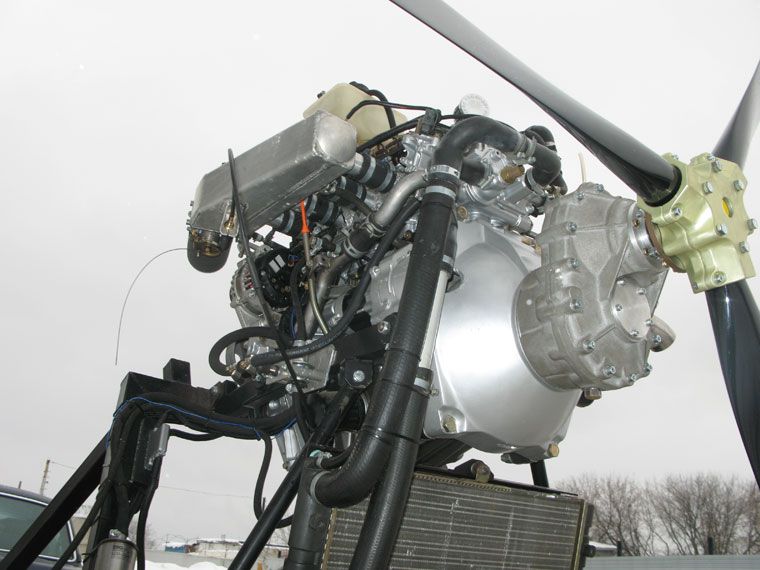

FIT - как-то так...
    114,5 КБ · Просмотры: 224
снизу-слева
    65,1 КБ · Просмотры: 233
настройка
    102,6 КБ · Просмотры: 208

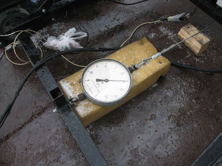

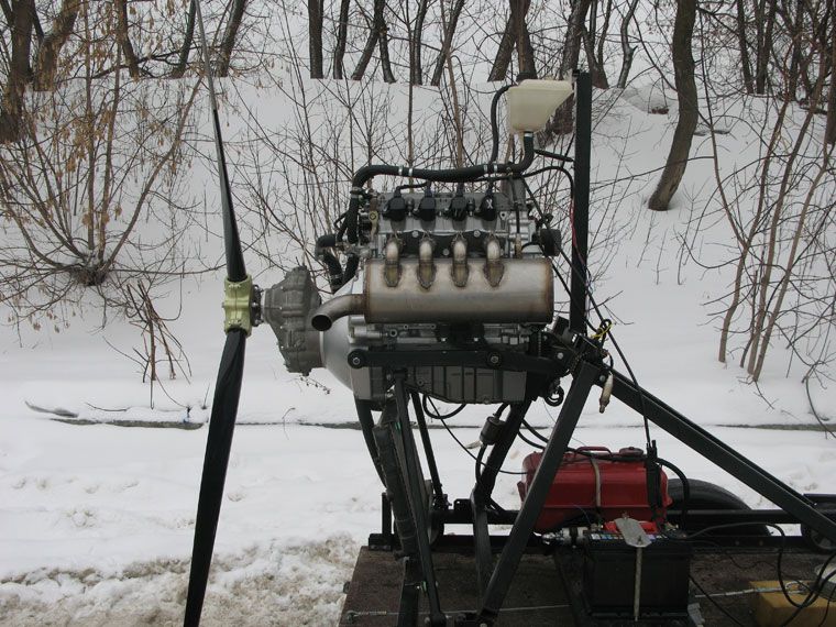

Статическая тяга - 300 кгс
    93,6 КБ · Просмотры: 188

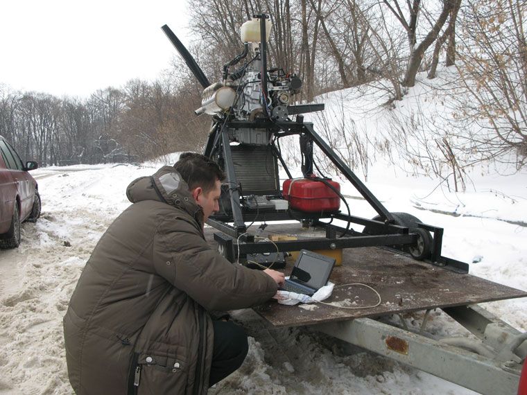

shtep-trs и Red_Black_White. Они сделали это 😉
    103,7 КБ · Просмотры: 198
AIR,shtep-trs и Red_Black_White. Они сделали это.
:~)Примите поздравления.Молодцы!!!  😎 :~)

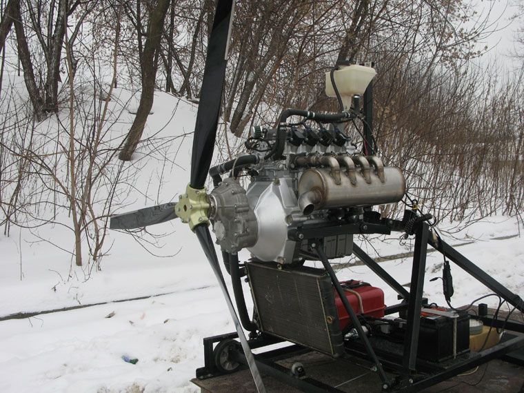

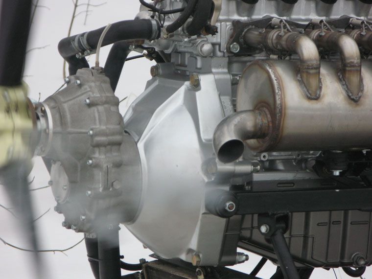

А на коком диаметре В/В и угле установки сняли в стат. 300 и кто производитель   ,что бы знать возможности L15A VTEC по вашей планке.
А на коком диаметре В/В и угле установки сняли в стат. 300 и чей производитель  винта ,что бы знать возможности L15A VTEC по вашей планке.
Добавлю к этому:
при каких максимальных оборотах и с какой редукцией?
Подскажите не в обиду, вот у вас лямбда висит с боку и С\У работает ,она какую-нибудь  роль у вас играет или это ШДК при настройке.
Фоток побольше для народа, крепления рамы , реперный диск,дроссельная заслонка и поближе  если можно.С уважением.
Подскажите не в обиду, вот у вас лямбда висит с боку и С\У работает ,она какую-нибудьроль у вас играет или это ШДК при настройке.
Если внимательно посмотреть - лямбда там вкручена. Как раз ШДК для настройки. Сбоку висит штатная, которая после настройки сядет вместо ШДК.

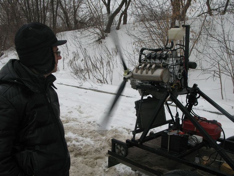

При чем тут максимальные обороты? Я всегда считал что крутить мотор больше чем нужно - не есть признак ума.
Сегодня повозились еще. Итог 300-305 кг начиная примерно с 5750 и упор в 6100-6200. (вчера на 6200-6300 получали столько.) Т.е. по логике на скорости вырождаться не должен, ибо есть запас по оборотам и дросселю.  ВТЫК перенастроили, включается с пиночком, но не жестко. Вчера аж подпрыгивало - скачком 30 кило.
реперный диск,дроссельная заслонка и поближеесли можно.С уважением.
60-2. Никаких секретов. Как на ВАЗ, только меньшего размера. Дроссельная заслонка - в книжке по ФИТу точно такая же. Из конкретно этой - только уделен РХХ, что было сделано давно и не факт, что правильно. Вобщем то, думаю следующий вариант сделаем с РХХ. Хотя то что сейчас вполне при -2 заводится, холостой 1200, совершенно ровный. Можно впринципе и поменьше сделать.
