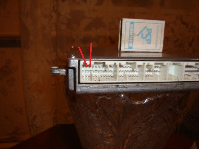

у меня то же вопрос как отучаемся от иммо и что делаем в полете когда при сбросе газа на 2000 мотор как бы выключится а на 800 об включится
Присоединяюсь! Итак, получается 3 вопроса:
1) Как вырубить иммобилайзер?
2) Как вырубить режим экономии топлива на ХХ, т.е. отключение подачи на холостом ходу при торможении машины колёсами, а в нашем случае воздушным винтом?
3) Какой контакт в каком разъёме родного ЭБУ запитывать от АКБ?
@Degerotip
А, что у вас вот такой книги нет? Там вся распиновка по ECU есть.На  родных мозгах 4 разъёма соответственно А,В,С,Е так вот в [highlight]А[/highlight] т.е крайний с лева разъём (ECU L15A VTEC с 09.2002 г.)
1) это управление питанием цепи PGM -FI ECU основное питание 2.
2) управление питанием цепи PGM -FI ECU основное питание 1. В положении ключа заж. вкл-напряжение аккум.батареи. Питание запитывают 2 реле .

1. Иммобилайзера на машинах до 2004г действительно нет(по статистике владельцев с сайта фитоводов). Более поздние блоки могут его иметь, но совсем не обязательно. Но как показала моя практика(а у меня ECU как раз с иммобилайзером), он блокирует только выход управления реле топливного насоса. Я в любом случае включаю это реле при включении зажигания, поэтому мне иммобилайзер вообще никак не помешал.
2. А зачем? Фраза doctor-a о сбрасывании оборотов не имеет ничего общего с современными алгоритмами управления двигателем в переходных режимах. Из моей практики - задаю любые обороты как при их увеличении так и уменьшении, без всяких провалов, скачков и гуляния, при любой температуре воздуха и степени прогретости двигателя. Реакция двигателя всегда быстрая и плавная.
3. Штатная система подачи питания следующая: На контакт E7 блока через обмотку реле(main relay) постоянно подается +12в с аккумулятора. При включении зажигания, на контакт E9 подается +12в, при этом ECU на контакте E7 устанавливает 0в и таким образом включает main relay, через контакты которого подается основное питание с аккумулятора на контакты ECU  A2 и A3.
Я пока сделал проще - просто подаю +12в на контакты A2, A3 и E9.
