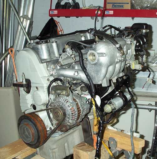

У меня стоит без дела в углу Honda D15B 3 Stage VTEC c пробегом авто, откуда был извлечен - 40 тыс км. По паспорту 135 л.с. Отдал бы хорошему человеку по сходной цене. Одна загогулина во всем этом - и я и мотор находимся в Торонто. Пересылка может быть недешевой.
Мотор отмыт, подключенн штатный компутер. Заводится и работает с пол-пинка. Редуктор c плитой Чернова 1:2.5, но стакан не точил и отверстия на плите не сверлил. Ноги - кронштейны  от AIR. Хотел ставить на СВП, но перескочил на Форд Duratec по ряду причин.
У кого есть интерес взять - пишите в личку...
Мне предстоит определится с двигателем. Не могли ли Вы "ряд причин" несколько поподробней осветить, особенно в части соотношений вес мощность.
Мотор весит 106 кг. Редуктор Чернова с плитой, кажется 13 кг (поправьте меня, в цифрах).
Основная причина, что я начал мелкосерийное производство продукта, заточенный под серийный свежий мотор, стоящий на конвейре, с доступностью запчастей и сервисцентров в любой точке Северной Америки.
А Хонда D cерий, хоть она и гениально сделанна, но была снята с производства  в 1997г.

Неа. Даже винт не ставили. Т.к поняли, что выбор Хонды оказался несколько неправильным для нас. Завели без винта, минут 15 погоняли на холостом ходу. Посмотрели-послушали, что ничего не стучит и не гудит, работает устойчиво и отставили в сторону ло лучших времен...
