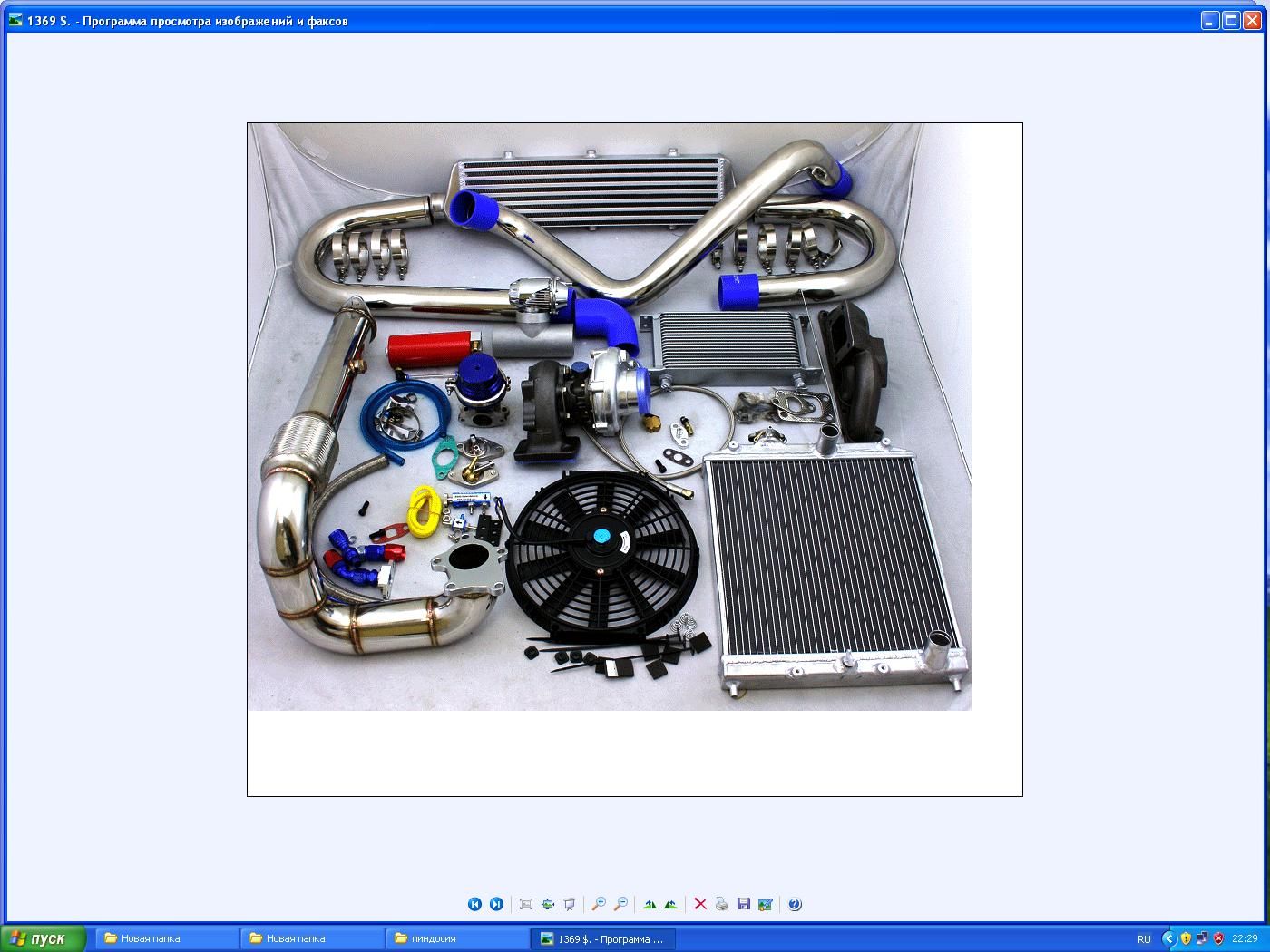

Турбокит для хонды за 1400р

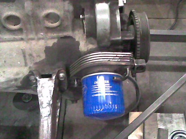

Есть теплообменник для охаждения масла от системы охлаждения типа проставки, ставится под масленный филтр, видел на 2л Мазде 95х годов
вот я его на ВАЗовский двигатель установил, затягивается центральной полой шпилькой, выточенной длиннее штатной
