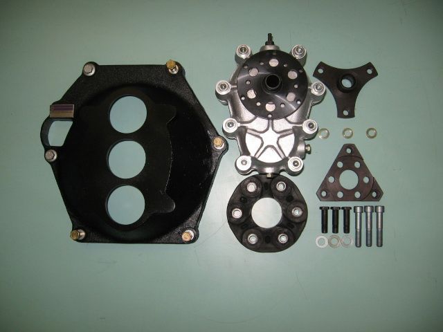

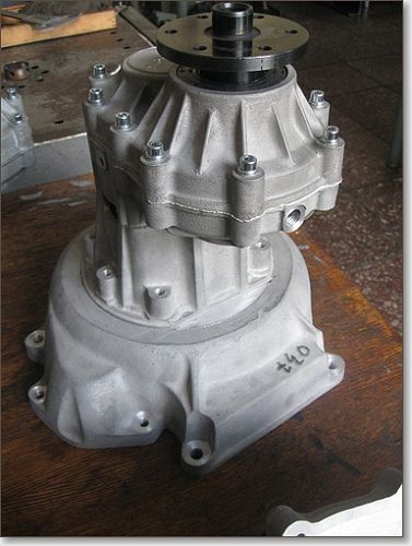

С этим редуктором на хонду L15A  не так всё просто смотря где его применять,самоль, дельталёт или автожир,
если применить редуктор А Чернова на автожир-то он длинный в исполнении, это моё мнение ., в этом плане Кулагинский редуктор более компактный.
1) Редуктор          А.Чернова
2) Редуктор          А. Кулага.
Я бы не стал связываться с Кулагой даже в принципе, потому-что надежнее Черновского редуктора пока не вижу, а редуктора от Кулаги имеют свойство разваливаться !  ;D ;D ;D

Развалиться могут все редуктора, у нас редуктор от Кулаги отработал уже 300 часов на Сузуке с тяжелым дюралевым восмилопастным ВВ на длинной проставке ~20 см.
А я знаю случай, когда редуктор Кулаги рассыпался в хлам ! Пример пжалста;  я уже о нем писал. Ж-10 после второго запуска развалился редуктор и вдобавок наеб...лся новый трехлопатник. Счастливый хозяин Муратов Ильгиз.
Когда я получил редуктор на Хонду L15A с переходной плитой от С.Кулаги -то чисто не от любопытства вскрыл его и проверил что и как, не просто вскрыл и посмотрел что бы закрыть , а под индикатор проверил люфты и зазоры по сопряжениям, шестерни по термообработке на твёрдость  ясно для чего , убивать его придётся напрочь по экстрим условиям эксплуатации что бы потом  меньше разговоров было . Устанавливал пер. плиту по оправке с мин смещением хотя там и есть отверстия под штифты, завели, прослушали слухачём SKF ,вывод  всё отлично.
Всё выше написанное не просто так, доверяй но проверяй, за 20 тыс руб по стоимости редуктора я их все буду проверять , если  бы  был за 60 тас как РОТАКС-то и покупал бы его у РОТАКСАа а так как денег таких нет-то и проблем никаких нет ник кому, не хочешь не покупай ни у А.Чернова ни у А.Кулаги понятно что риск развала редуктора есть за такие деньги.
