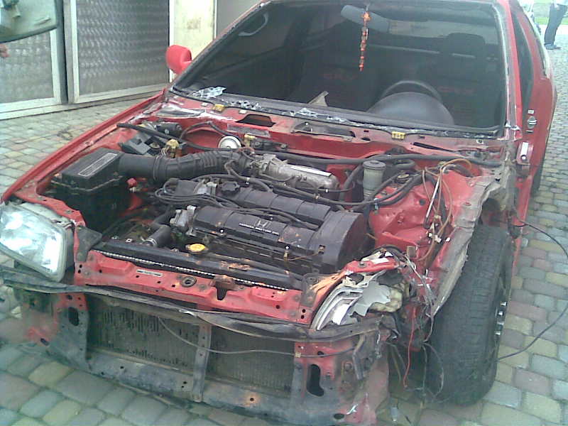

Здравствуйте уважаемые хондоводы.
С двигателями общаюсь на Вы и шёпотом, поэтому прошу совета. Ищу двигатель для лёгкого самолёта. Имеется в наличии двиг. Хонда D16Z5 ручная коробка передач. Снят прямо с автомобиля со всеми причандалами (электроника, топливная система и т.д.)Возможно ли установить этот двигатель+редуктор Чернова (2,5) без геморроя с переделкой мозгов. Если конкретнее, то будет ли сей девайс работать со всем родным обвесом и какими последствиями это чревато? Просмотрел все 35 страниц темы и понял, что все ухищрения сводятся к адаптации левых мозгов вместо родных и отключении ненужных датчиков + дополнительная настройка для оптимизации режимов работы двигателя на более высоких оборотах. Но, неужели, с обычной штатной прошивкой этот двигатель не сможет работать нормально? Пусть менее экономично или наоборот чуть больше будет расход... Имея по паспорту 125 л.с. даже если он выдаст 100- уже будет неплохо. Прошу не пинать, но подход чисто утилитарный. Необходима рабочая СУ с минимальными затратами к адаптации на ЛА.
С уважением, Игорь.

🙂 У меня после прочтения этой ветки состояние, до сих пор, полуобморочное... Через неделю прибудет СУ, а вопрос использования её со штатными причандалами остаётся открытым. Интересно было бы услышать, что именно удалось изменить в характеристиках двигателя после столь замысловатых махинаций по конверсии. Типа ДО были такие обороты, а ПОСЛЕ стали такие, расход был таким, а стал таким, ну и т.д. Тогда можно реально оценить изменения в сравнении с неадаптированым двигателем и решить стоит игра свеч или нет.
Лично я об этом узнаю недели через 2-3, когда вытащу свою тачку на аэродром. Двигло L15, мозги родные. Как будет, так отпишусь. А пока, в качестве примера, могу сказать. У меня товарищь такой же двигатель(L15) с родными мозгами поставил на самолёт. Летает с весны. Доволен. Максимальные обороты 5000, обороты в крейсере 3500(винт затяжелённый), расход 7 л/ч. Из недостатков - не включается VTEC, соответственно не развивается максимальная мощность.
А вот это уже интересно! Я так понял, что он только лишние датчики отключил и всё?
Читайте эту и другую, указанную мною ветку. Там всё это написано!
Вам ничего не удастся сделать, если Вы не напряжёте мозг
Третий год эксплуатируем три дв-ля Д 15 Б со штатной электроникой. Двигатели 2000-2001 г впрыск, vtek, работает нормально на дельтах. Мощность выдает штатно 105 сил.
С двигателями серии "D" vtec как-то ещё запускают. С серией "L" всё сложнее. Пока ещё никому не удалось включить VTEC с родными мозгами.
