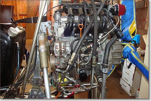

С\У Хонда L15A VTEC .

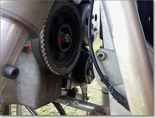

На втором фото, там где шкивы ,видден шкив компрессора кондиционера .Что это.?

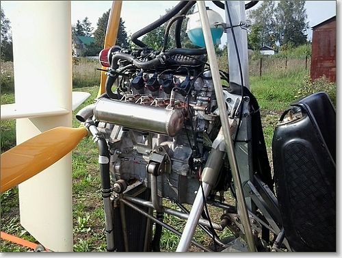

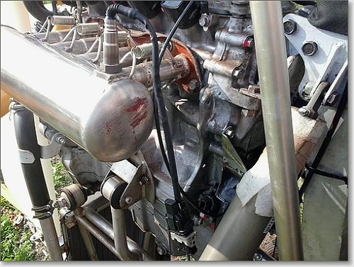

Вопрос ко всем кто знает- Как изготовить действительно тихий и не давячий двигателя глушитель для четырех тактника. Может ли кто расказать теорию и принципы работы четырехтактного глушителя? Имеющийся работает эфективно только на холостых и малых оборотах, а дальше шумит уже прилично. Буду рад реальным советам.
Присоединяюсь к вопросу. Теория, как таковая, особо не интересует, а вот хороший глушитель в разрезе увидеть весьма интересно.

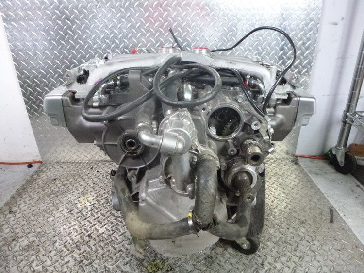

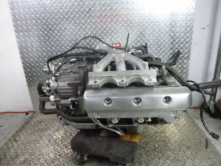

Это Honda GL1800 Gold Wing.
Тип 4-тактный, 6-цилиндровый, оппозитный, 12-клапанный, с жидкостным охлаждением и верхним расположением распределительного вала (SOHC)
Рабочий объем, см3 1832
Диаметр цилиндра и ход поршня, мм 74 x 71
Степень сжатия 9,8 : 1
Максимальная мощность 87 кВт при 5000 об/мин (95/1/EC)
Максимальный крутящий момент 167 Нм при 4000 об/мин (95/1/EC)
Не могу найти информацию об её использовании для авиаконверсии. Может быть кому-нибудь попадалась?  Сколько весит и в какой комплектации? Существует ли конструктивная пригодность для авиаконверсии?
    95,6 КБ · Просмотры: 175
Издали очень перспективно выглядит. У кого есть собственный опыт работы с таким двигателем или  с полуторалитровым?
    103,5 КБ · Просмотры: 164
Х,З моцики с пробегом начинаются с400 тыр.От верхнего предела ухи закладывает. Пульнул бы ссылкой штоли
