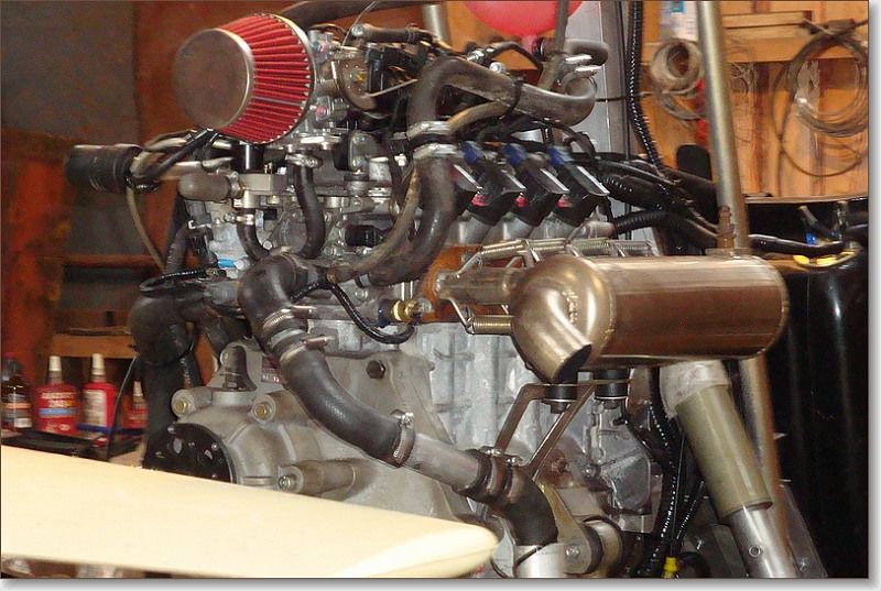

С\У Хонда L15A VTEC на автожире. ЭБУ ,,КОРВЕТ,, от АБИТ.
:~)Видео в штатном режиме.  :~)
http://www.youtube.com/watch?v=kuVAGNlDMDs&feature=plcp
Доп инфо, фото с\у.

МУК, Ты когда Тягу измеришь?
Ян пока не получается  на данный момент снял голову ротора, переделываю некоторые детали конструкции  там дело с крепежом  и задержка с изготовлением, как  всё соберу  замерю обязательно.  🙂
