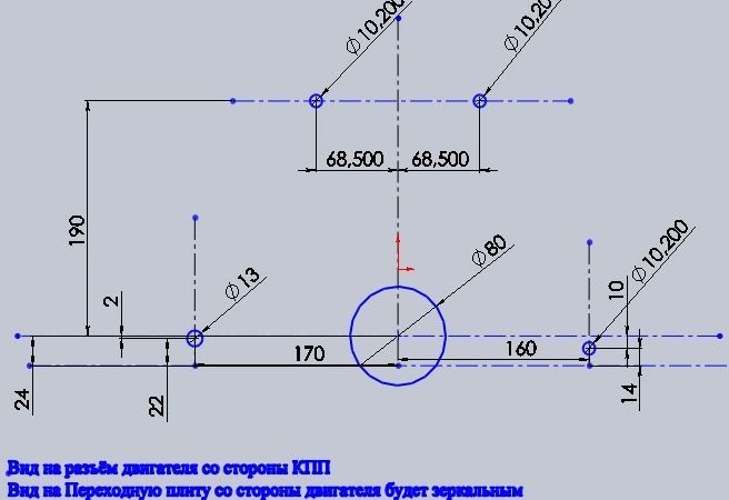

Плита к двигателю Honda серии D13-D15 от плоскости до плоскости = 56мм. Редуктор от плоскости установки винта до посадочной плоскости = 240 мм. Стакан демпфера(вертолет) к двигателю D13-d15=70 мм
то есть, общая длина от блока двигателя до плоскости установки винта 296мм, я правильно понял?
Высота плиты ХОНДА  D, ZC =   59 mm ( без проточки )
Высота плиты ХОНДА  L =  43 mm   ( без проточки )
Чернов  протачивает плиту   ( для центрирования плита - редуктор ) на  глубину  2 мм
Высота плиты ХОНДА  D, ZC =   59 mm - 2 = 57 мм  ( 56-57 мм )
Высота плиты ХОНДА  L =  43 mm -2 = 41 мм  ( 40-41 мм  )

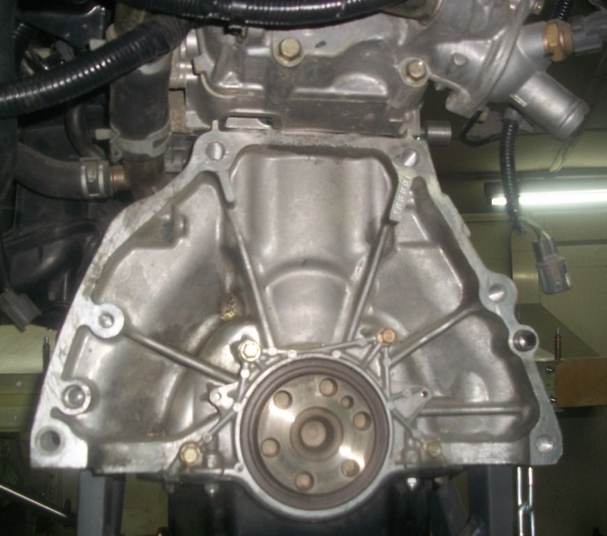

Забавно.  От Д16 плита на Д15 подходит. Впрочем как моторама и впуск - выпуск, насколько я помню. Правда поддонов 3 варианта попадалось , все немного разные. так что если снизу что - то плотно закомпоновано - могут быть вопросы. Правда года моторов были довольно старые. Может на свежих что поменяли.

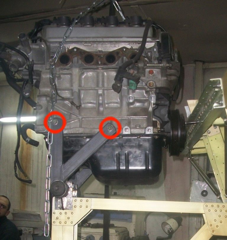

Вот так выглядит

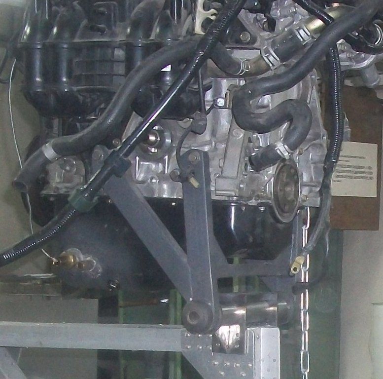

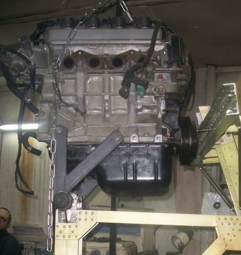

Не боишься, что при таком вылете моторамы алюмишка треснет. Я бы здесь крепил через сайлентблок, не обязательно большой, но через резиновую втулку. Вибрация штука коварная.

моторама под поддоном повязана  дополнительно трубой поперечной с косынками и ничего разбалтывать не должно
