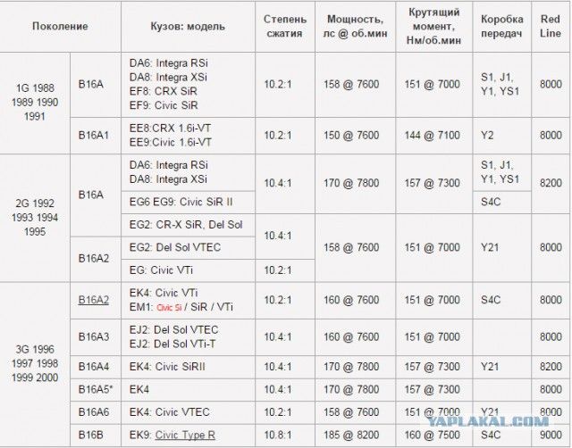

Всем доброго дня. Подскажите кто сколько снимал тяги с Honda ZC
и на каких оборотах?
Хороший результат, но меня интересует именно ZC 1,6 без VTEC 105 сил.
ZC 1,6 дуалкарб , 6 000об/мин; редуктор 2,7 ; Луганская 4-х лопастная сабля 176 см, под колесами телеги кривой грунт - 285 кг.
Значит я сильно затяжелил винт. У меня максимум 5800 об и 170 кг

http://www.honda-sh.ru/articles/view_articles/19 смело можно крутить до 6300
