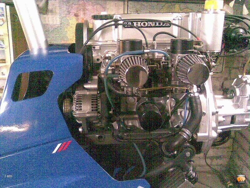

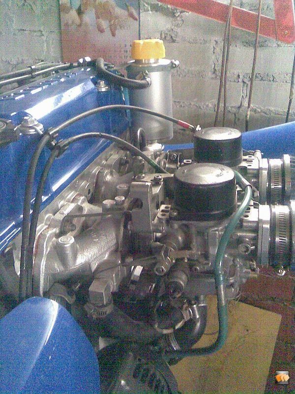

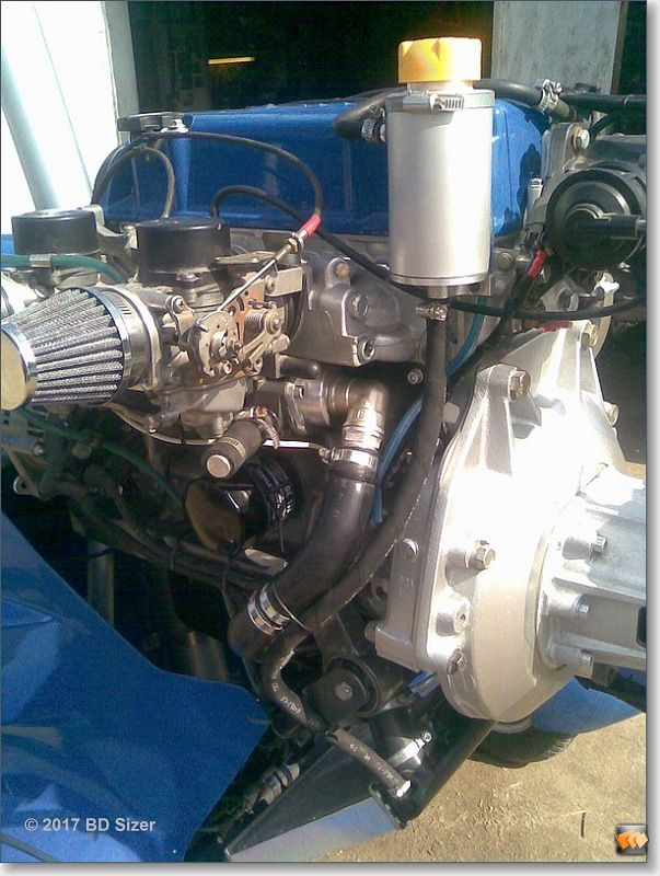

С карбюраторами что ни будь надо делать или нет?там куча всяких клапанов сними что делать заглушить отключить или как то задействовать?
Надо делать...По простому, снимать все пневмокамеры, регуляторы, шестеренки, привода...Некоторые штуцера глушить. Максимально убрать все лишнее! Понимаете, вот так просто на словах не объяснить.Надо все самому посмотреть, понюхать, сфоткать. Вот есть у нас на форуме "Левадельт,"живет в Башкирии. Вот у него, как и меня, карбовая хонда. Можно с ним договориться о встрече, он все покажет, расскажет, посоветует, благо дельт его сейчас не в работе. Татарстан и Башкирия ведь рядом...
Если есть желание разобраться, качните книжку Корниенко "записки автослесаря" Он достаточно подробно и очень доступно разбирает основные системы японских карбюраторов. И там-же в книжке кстати пишет, что бОльшую часть, а то и все клапанА и трубки можно заглушить, но в результате получится карбюратор ни чем не лучше карбюратора какого нибудь автомобиля Москвич.

Все трубки в мусор.

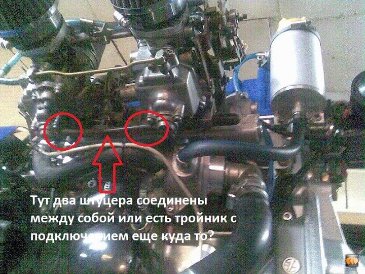

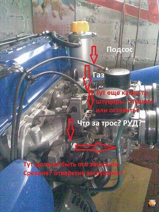

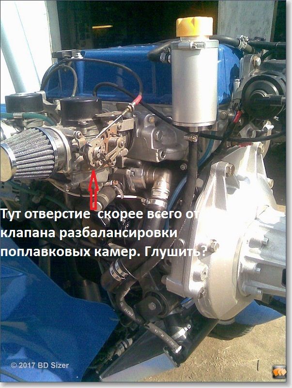

Bfl большое спасибо! Осталось несколько вопросов.
    110,5 КБ · Просмотры: 232
    124,1 КБ · Просмотры: 252
    105,2 КБ · Просмотры: 212
Руд на переднем карбе. Работает независимо от основного. Тот же круиз контроль.
Остальное осталось как было.
Кстати ,за восемь лет никаких "чихов" отказов,тяга с двухлопастным 230кг.Хонда 1,4.Д14а
На всех карбюраторных япошках подсосы вродь как полуавтоматические. Т.е. перед пуском одно нажатие газа в пол, и после пуска по мере прогрева еще несколько нажатий. Полуавтоматы чаще всего электрические, но иногда попадались и с подключением к штатным шлангам ОЖ. В электрическом к карбюратору подключен провод, на который подается напряжение при включении зажигания.
На моих карбюраторах что то вроде термостата с подключением шлангов с ОЖ. Я демонтировал эту систему. Надежнее и проще как у bfl тросом, по старинке.
