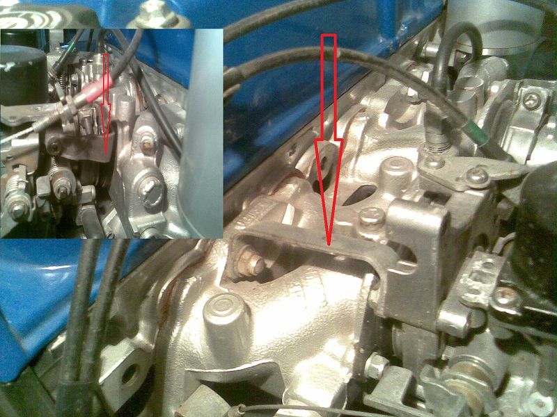

Добрый день. Подскажите пжл. По поводу резинок (муфт) между карбюраторами и коллектором. От чего применить? Старые в хлам, новые оригинальные найти не могу. СПС.
Если в воздухе появится подсос,заглохнет сразу.
У меня резинки дубовые но их можно назвать просто фланцами. Четыре стальных небольших "кронштейна" по два на каждом карбе.Размер рассчитан так,что при затяжке гаек резинки ужимаются.
Если это не сделать ,отказ рано поздно гарантирован.
Это сделал давно после случая слава богу с удачным приземлением.
Карбы должны стоять на дельте жестко.Это не автомобиль.
Речь об этих кронштейнах?
Нижние ближе к центру, между карбов?

На машине между коллектором и карбюратором стоят резинки с одной стороны фланец с другой отверстие в которое вставляется карбюратор. У Вас на фото не вижу вообще резиновых деталей. Карбюраторы жёстко притянуты пластинами обведенными на фото к коллектору?
Рассмотрел резинки на фото.  Я интересуясь чем их заменить если родные рассыпались?

Притянуть, перед этим стекольным клеем для вклейки стекол авто в щель,его никакой бенз не растворит.
У меня резинки есть,одна с трещиной,обмазал притянул.
На фото выше один и второй из "стяжек.Их четыре,все разные ,по месту.Может колхозно но надежно.
