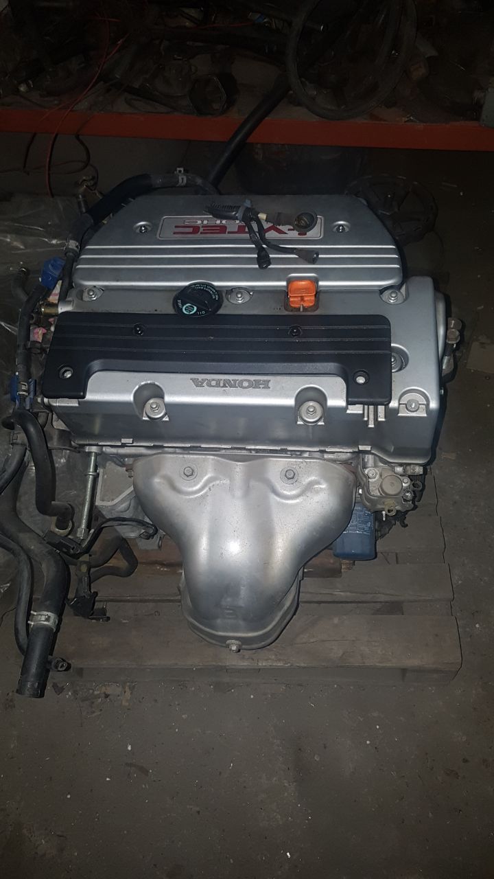

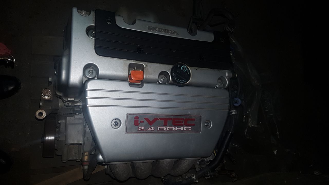

Доброго времечка! Подскажите кто занимается конверсией двигателя хонда i-vtec 2.4 dohc.
    71,2 КБ · Просмотры: 384
    97,6 КБ · Просмотры: 364
