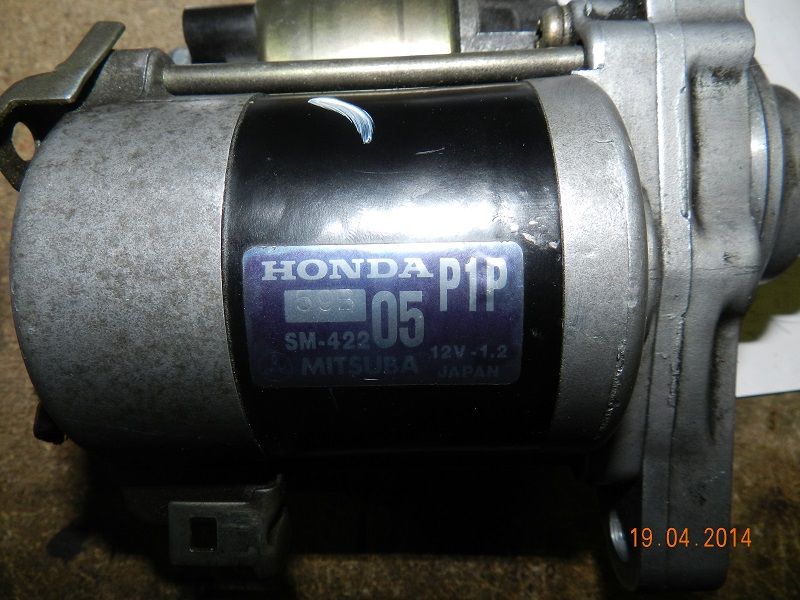

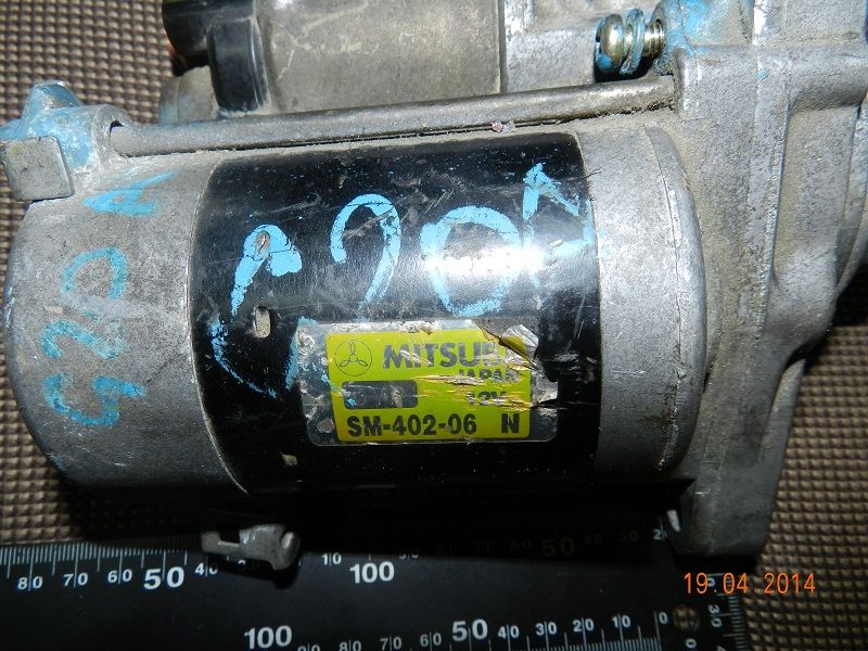

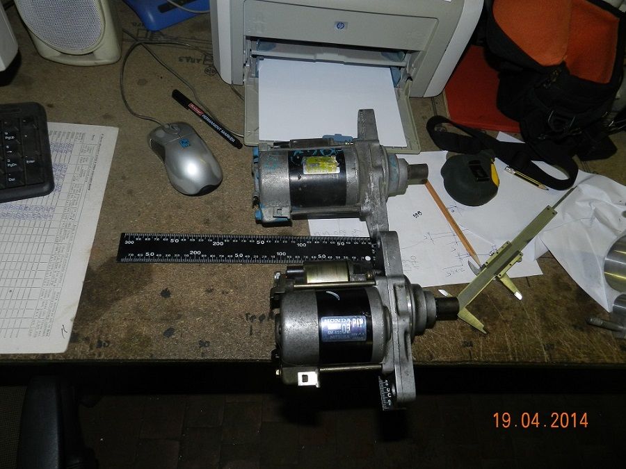

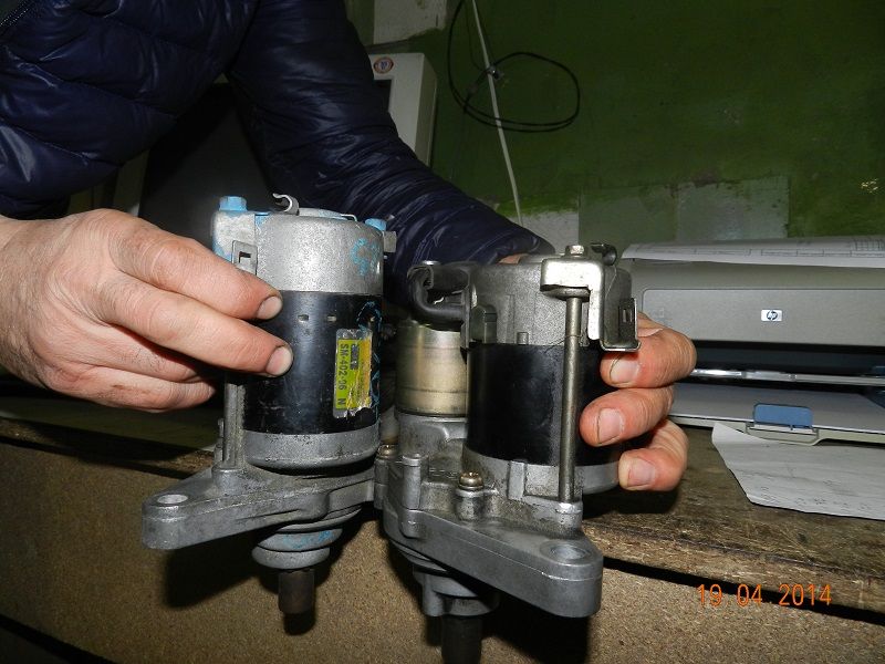

Levadelta, прокомментируйте пожалуйста по стартерам. Получается тот, что короче имеет вращение в противоположную сторону?

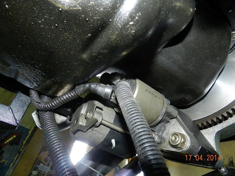

Нет, оба крутятся одинаково, одинаковые и взаимозаменяемые электродвигатели, втягивающие и бендиксы, разные только корпуса,маркировки  и точки крепления, возможно есть неточности в снимках, в реальном железе все очень похоже.
Нюанс в том, что на колокол/редуктор Русака с расположением стартера под масляным поддоном встаёт "по вращению" - любой из них , "по габаритам" - только короткий. К белорусским редукторам - с стартерами со стороны винта -вращение обратное! и отдельный обстоятельный разговор по зубцам, точкам крепления и т.д. - не владею полнотой информации - проще к производителям обратиться.
Напомню, что компоновочный подход к конверсии и производству редукторов для Хонды ZC дуалкарб Д 16 у Русака и двух Белорусских производителей - очень разный, никаких похожих деталей и узлов нету, а все инженерные решения не имеют ничего общего.
По снимкам и Русаковской конверсии - отвечу и подскажу с удовольствием, а по другим производителям - плиз к ним...

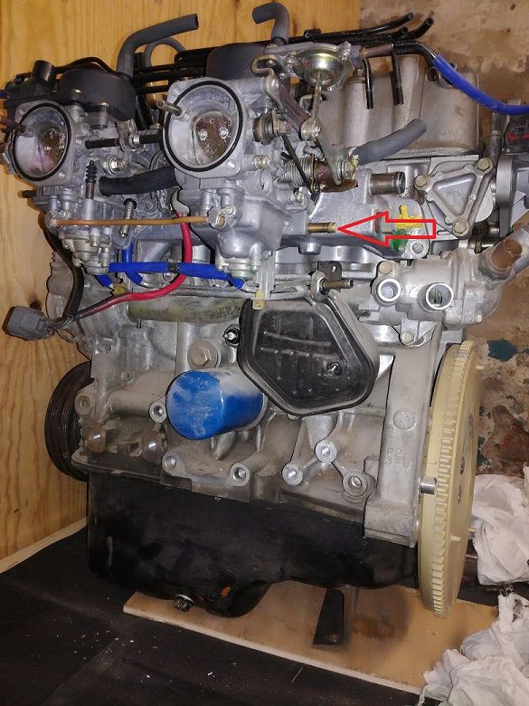

Levadelta, снова нужна Ваша помощь!
К чему у Вас подключен штуцер, отмеченный красной стрелкой на фото?
А карбы то всё-таки у нас немножко разные ...
Если зрение не изменяет, то это контур охлаждающей жидкости, штуцер обогрева передней части карбов, там как бы некая проставка между собственно карбами и впускным коллектором, там еще с левой стороны термостат присутствует, я его в прошлом году рассверлил насквозь, для постоянного подогрева впуска, и кстати не зря, проблема обмерзания в +5 и высокую влажность - пропала.
