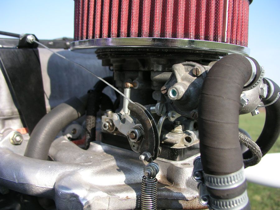

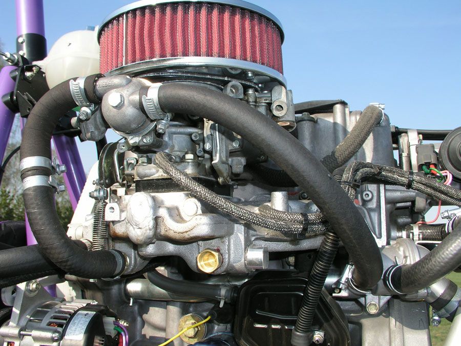

Под вашим постом №29 фото Хонда с карбюратором родным, или фордовским.? И фланцы подошли, или слелали переходную плиту под карбюратор Форд.? И последний вопрос - у фордовского карбюратора ручной чок, или автоматический.?

Мы заваривали впускной коллектор, сверлили новые дырки крепления карбюратора и растачивали окна под него.
Карбюратор с автоматической системой прогрева. Это круглая штука сбоку карбюратора, к которой подходят два страшных шланга.

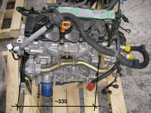

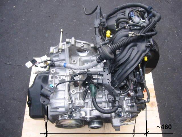

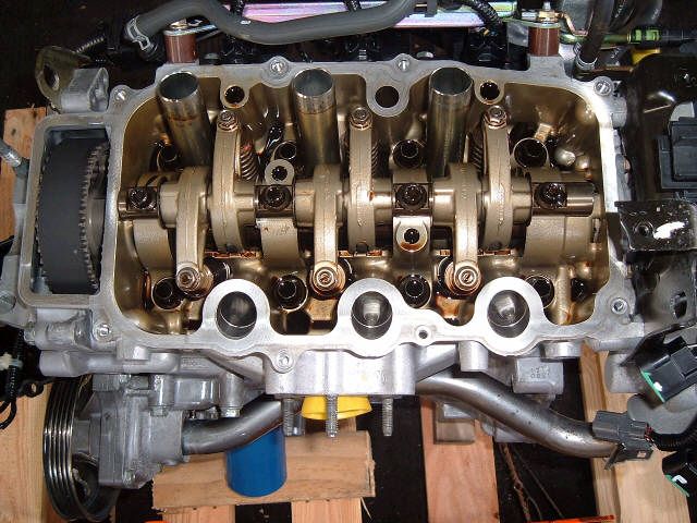

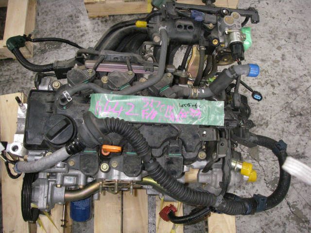

Кому не нужны  100-140 л.с. и кто ищет  альтернативу  Ротаксу  503-582 обратите внимание на серию японских 3-х цилиндровых двигателей объемом  0,7 литра. У Хонды это двигатель P07A. Стоит на  Honda Life и Honda Zest  2003-2008 годов.
Основные  особенности этого движка  - две свечи на цилиндр(!!!), интегрированный в головку выпускной коллектор, стартер крепится к блоку цилиндров, а не к коробке передач, как на подавляющем большинстве моторов.
Данные по весу – ожидаются.(~85 кг. с привинченной АКПП, всем навесным, включая узлы подвески всего агрегата)

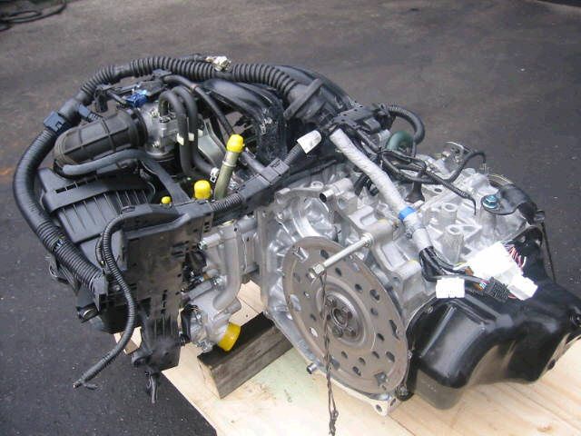

Марка двигателя      P07A      P07A TURBO
Объем двигателя, куб.см      658
Тип двигателя      вод. охлажд., рядный, 3 цилиндра, SOHC, 6 клапанов
Диаметр поршня, мм.      71
Ход поршня, мм.      55,4
Степень сжатия      11,2      8,5
Тип подачи топлива
Максимальная мощность      52 л.с.(38kW)/6700 об. мин.      64 л.с.(47kW)/6000 об.мин.
Максимальный момент      6.2 кг.м.(61N m)/3800 об.мин.      9.5 кг.м.(93N m)/4000 об.мин.

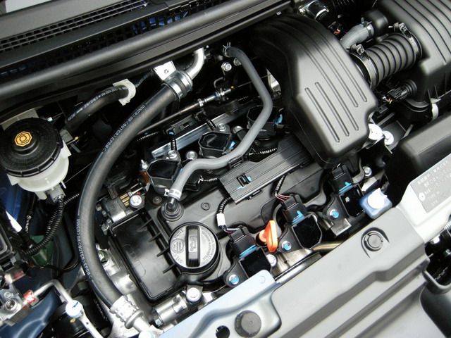

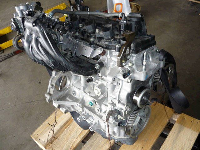

Форсунки крепятся не на впускном коллекторе, а на самой головке. Это упрощает замену коллектора на более компактный.

шикарный мотор.В турбоверсии давление наддува судя по характеристике около 0.5 бара.Можно думаю безпроблем поднять давление наддува до 0.8-1 бара и получить маленький,легкий 100сильный моторчик да есчо и с ДВУМЯ СВЕЧАМИ НА ЦИЛИНДР.Правда зачем они нужны там ну да пускай будут для надежности,экологии и мощности. 🙂 Автомобильный впуск со всеми регуляторами конечно заменяется маленьким легким алюминевым впуском. 😉

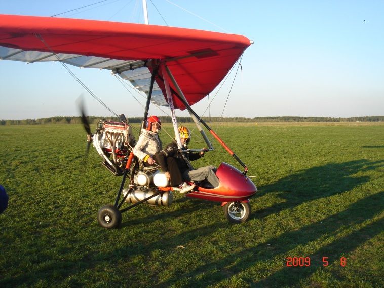

Мы двигатель не дорабатывали как на машине стоит так и поставили только проводку свою забабахали.движек  не плохои тяга 240 кг  на 5700 об.небольшие вибрации от 2800 до 3500.креисер 4100 в двоем.увеличивали угол креисер падал до 3500.нехватает винта побольше  у нас 1750мм.
