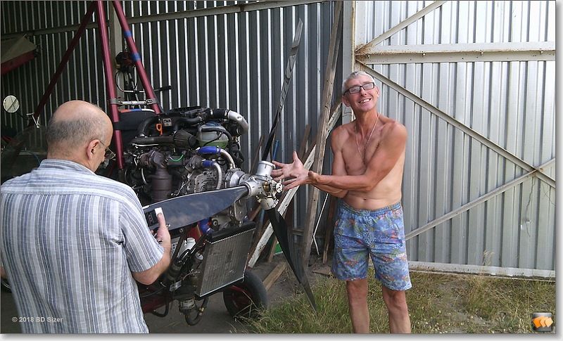

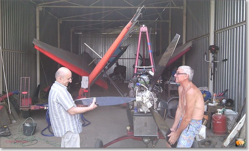

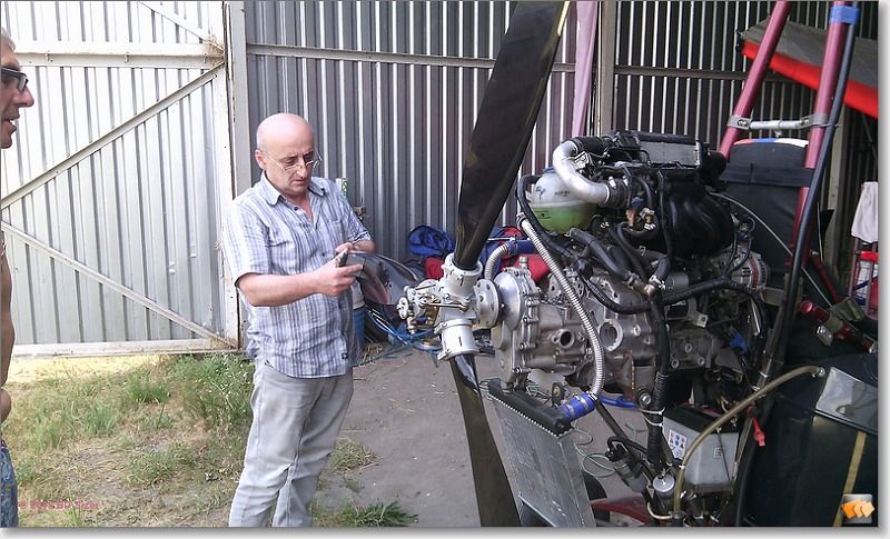

хонда п07 турбо +виш  Заза и Сансей  летать нельзя хоть за винт потрогать.
