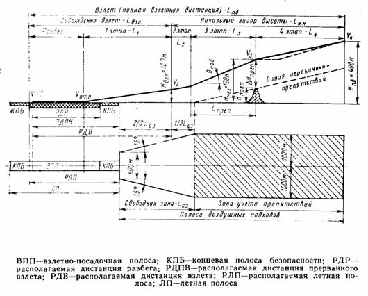

vip46  100  м  это  всего  лишь  разбег  самолета,  я  же  всегда  руководствуясь  авиационными  правилами  всегда  подразумеваю  в посадочной  дисстанции  расстояниес  момента выравнивания  и  оканчивая  моментом  набора  высоты  не  менее  15м  над  препятствием.
