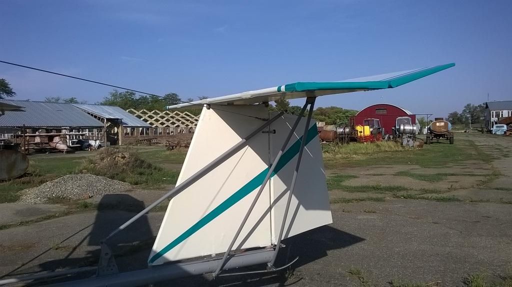

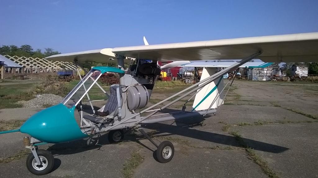

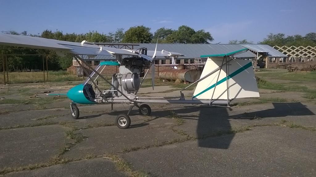

Налетал около 5-ти часов,управляемость по крену отличная,по тангажу остались болезни авиатики,поэтому принял решение о переделке хвостового оперения,как у меня на двухместном было,по типу Бекаса,вернее уже переклепал,осталось обтянуть. Ну а цифры ЛТХ будут уже другие,через неделю облетаю и отпишусь.
крейсер 100-110,но обороты у 582  5000т,на авиатикена 6000т можно 100 разогнать и то не всегда,а моноплан летит ина4500. и снижение на убранном газу2.5 м\с
Вообщем  за  счет  уменьшения  лобового  сопротивления  самолет  стал  меньше  просить  мощности.  Ясно.
Да уж, моя авиатика(582) со мнй 75 кг на 5000об/мин уже со снижением идет, нужно 5200 и тогда 80 км/ч
Вообщем результат хороший
Вопрос в запасе прочности лонжерона, учитывая возросшую нагрузку на крыло
Хотя если на двухместной такое же крыло как и на одноместной, то вопросов нет)
по шмелю  определил аэродром поздравляю получилось красиво. летать будет хорошо  приподнять стабилизатор  на 0 .3-0.4 м  легче будет взлетать.
Стабилизатор уже новый склепал,осталось обтянуть,поднял на метр,сейчас хвостовое как у Бекаса.
https://youtu.be/7FpLZdxSwy0   https://youtu.be/3wEIw0XbIus      Облетал с новым хвостом,фотографа не было сняли на телефон,управление отличное по всем каналам,с авиатикой ничего общего.

фото нового хвоста
