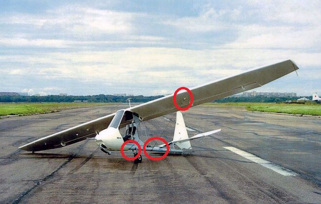

Semochkin здравствуйте. скажите как соединяли трубы лонжерона? и бензобак сами варили или использовали готовый.
Присоединяюсь к вопросу. И считали ли на прочность лонжерон,какой максимальный взлетный вес?
лонжерон увеличен по размаху в корневой части трубой вставкой длинной 800мм и в месте стыка ещё вставка 400мм,лонжерон на авиатике с большим запасом.ограничение по подкосному узлу на крыле,он стоит родной и у него ограничение 500кг. бензобак штатный химический.
Думается,что крыло с одним подкосом будет жить своей жизнью,т.е.,...ну Вы поняли.
Геннадий, а подкос почему А-образный? Одиночного не достаточно?
Внимательно посмотри на крепление крыла к самолёту я думаю и сам поймёшь,у меня есть дополнительный узел,но он держит нагрузку от элерона.
Геннадий, смотрел- не понимаю. Я думаю если пустить одинарный подкос от узла стойки бипланной коробки к узлу крепления нижнего крыла и вварить в подкос втулку на конце, то конструкция работала бы так же как бипланная коробка. Или я не прав? Интерес не праздный, давно думаю по поводу моноплана из спарки.
А для чего тогда с верхнего крыла идёт ещё один трос вперёд?
Конечно, один подкос улудшит (не много) аэродинамику, но  проиграет по надежности. Проще и лудше того, что есть по моему не придумаеш.
Узел моментный один. С одним подкосом крыло будет "гулять" в продольном направлении (без тросов растяжек). Думается, что Геннадий прорабатывал различные варианты крепления крыла и остановился на таком не случайно.
На Авиатике-планере крыло на фото.(для примера)
Не знаю, но от нижнего же ничего не идет...
На нижнем крыле, узел воспринимающий крутящий (от элеронов) и продольный момент; смонтирован на несущей балке, а само крыло в корневой части имеет замкнутое , объемное пространство (кессон) - образованное корневыми нервюрами и жесткой обшивкой которые воспринимают эти моменты. По зтому от нижнего крыла достаточно одной растяжки.
Не забываем про задний узел крепления нижнего крыла ... 😉
