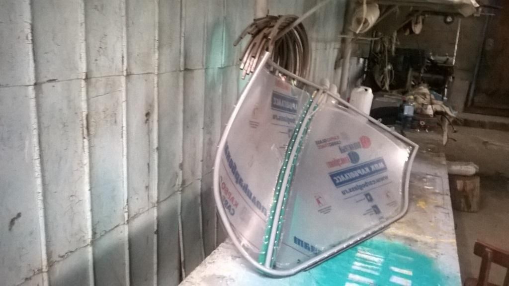

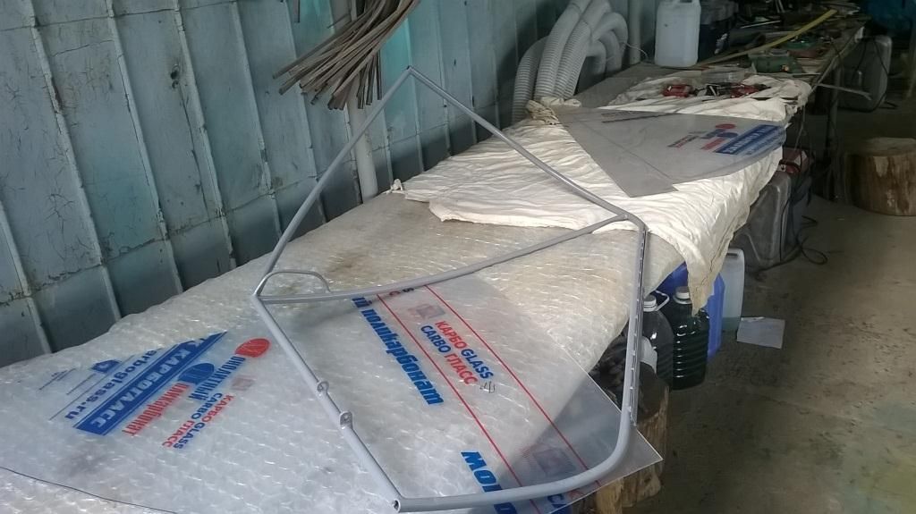

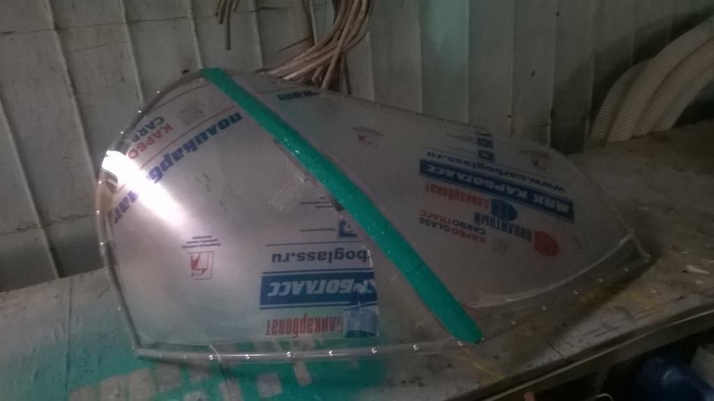

Я двери уже делал ,через неделю поставлю фото сброшу ,есть решение вопроса без поддува,а печка для нашего региона -это роскошь.
Сделал двери (без выдува),погода не даёт поставить, на выходных поставлю и полетаю.

Отлично.  Решение  достойное  подражанию.

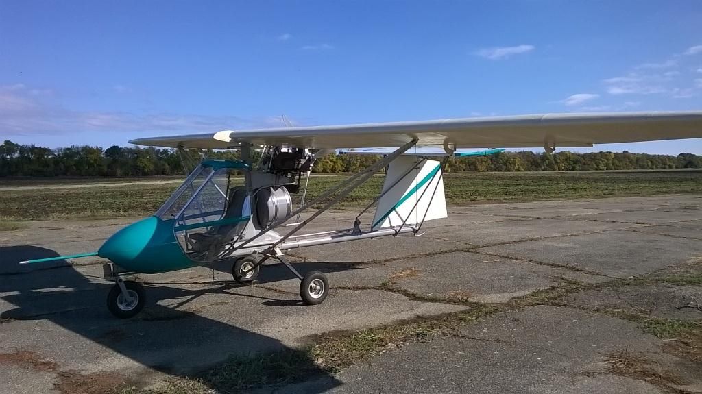

Геннадий, а почему Вы не поставите центропланный обтекатель? Корневые перетоки выключают из работы солидную часть крыла...
Ставить нужно обязательно,просто в наличии нету,буду делать,не хватает времени,двери сделал не могу вырватся на аэродром поставить ,а с обтекателем нужно весь день провозится,чтобы по месту склепать и подогнать.
Semochkin  какие характеристики получили? как управляемость по крену?  и какие главные отличия в лтх по вашему мнению в сравнении  с оригиналом.
Управление по всем каналам отличное,элеронов хватает с запасом,скорость увеличилась,максим. около130км взлётная 70км остальные цифры уточняю,нужно больше полетать в хорошую погоду,а погоды нет ветер сильный.

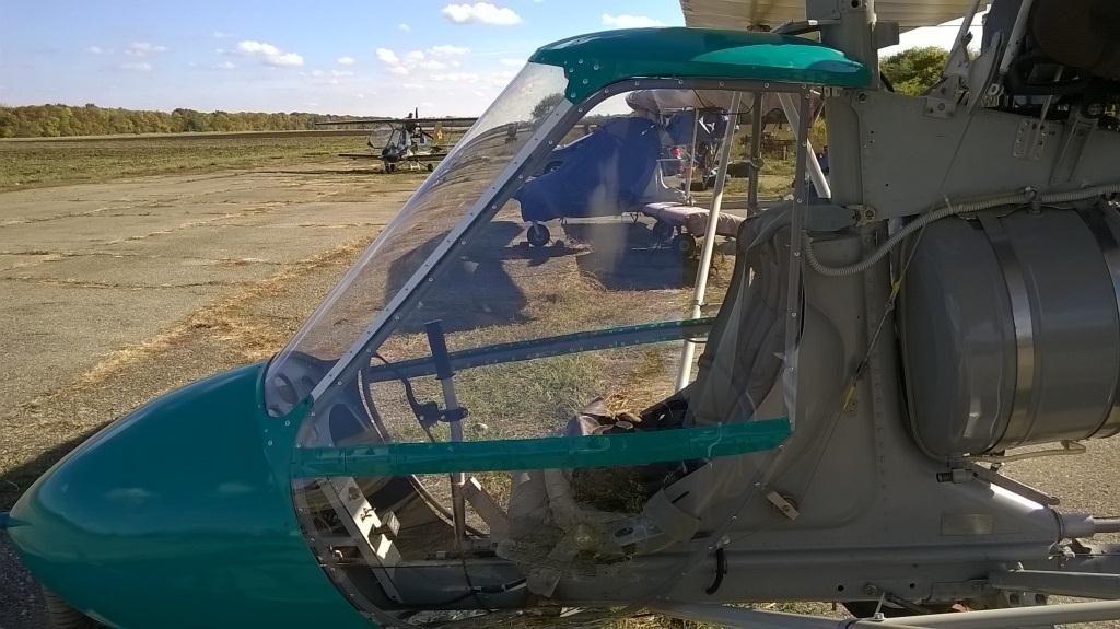

Сегодня лётная погода,установил двери и полетал.

Хорошо  получается, возросла  скорость............теперь подвесить  химию  и  в поля.
