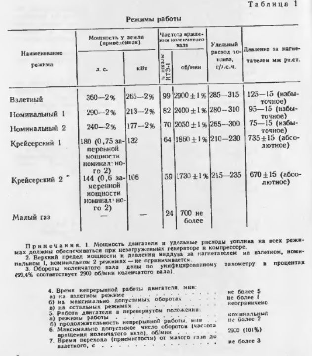

Замечательная табличка от М 14п. Проанализируем. Для сравнения возьму субарик, о достоинствах которого так отзывается Юрий.
Режим               | обороты М 14п | в процентах |обороты субару | скорость на шоссе
Взлётный          |       2900          |     100          |       5600         |    200
Номинальный 1 |       2400          |     82.7         |       4630         |    165
Номинальный 2 |       2050          |     70.7         |       3960         |    141
Крейсерский 1   |      1860           |    64.1         |       3590         |     128
Крейсерский 2   |      1730           |    59.7          |      3340         |     119
Скорости движения автомобиля с оборотами двигателя соответствующие тому или иному режиму работы авиационного М 14п не являются запредельными. Время работы на взлётном режиме ограничено 5 минутами.
    74,3 КБ · Просмотры: 146
Вы пишете иду по трассе тапочек в пол часами.  Что значит часами со скоростью 200...... Разумеете это просто не возможно Вы всё равно сбрасываете обогнать притормозить, затекают наги снять напряжение ну и многое другое. Да на взлётном М14 ограничение 5мин. Но на максимальном крейсерском без ограничений, а это разница всего лишь 500об. Это действительно часами. Летая на
