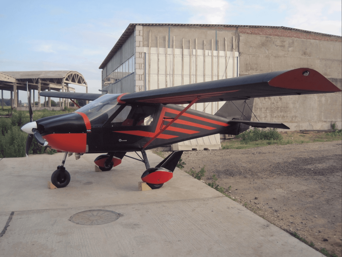

"Очень хороший получился самолет, но так и останется в единственном экземпляре. Я несколько лет назад предлагал запустить его в серию, но автор запросил за авторство сумму, которая в производстве в рф не окупится никогда. Ну видимо ему приятнее заниматься проектами не связанными с авиацией и ждать журавля. А самолет реально очень хорош. Но в РФ его не будет. Может Дениско и запустит его на европу, там экономика интереснее, но и конкуренция дикая."
По запросу ЛТХ: Летные данные
Скорости:
- максимальная скорость горизонтального полета 200 км/ч
- диапазон крейсерских скоростей 120-180 км/ч
- скорость сваливания 60 км/ч
- вертикальная скороподъемность (G=500 кг) 11 м/с
Максимальная высота полета 3000 м
Максимальная продолжительность полета 4 ч
Максимальная дальность полета 720 км
Взлетно-посадочные характеристики
Взлет:
без применения закрылков
- скорость отрыва, км/ч 90
- длина разбега, м 80
- потребная взлетная дистанция до высоты 15 м, м 200
с закрылками, отклоненными на 200
- скорость отрыва, км/ч 80
- длина разбега, м 60
- потребная взлетная дистанция до высоты 15 м, м 180
Посадка:
- посадочная скорость, км/ч 110
- длина пробега, м 120
- посадочная дистанция с высоты 15 м, м 250
с закрылками, отклоненными на 400
- посадочная скорость, км/ч 80
- длина пробега, м 80
- посадочная дистанция с высоты 15 м, м 180
Эти характеристики подтверждены эксплуатацией самолета.
Опять вернулись к словам Федора Конюхова ?...
Фантастикой отдаёт, и порождает недоверие... 🙁 Так и скорость сваливания не "бьётся" с посадочной скоростью.
АКМ-5 самый примечательный самолёт последних лет.
Ну , не знаю..Пишут что - Д-46 оснащается двухцилиндровым двигателем BMW 1200 GUS. Максимальная мощность составляет 110 л.с. при 7750 об/мин . Может в "минуса" скороподьемность приближается к этим показателям.
Может быть.. Но технологическая простота в изготовлении Д-46 подкупает в первую очередь. А это уже напрямую влияет на ценообразование продукта. А значит и на увеличение потенциальных покупателей.
Исключено. Лишних 10 л.с. не обеспечат 2-х кратного прироста скороподъёмности. Немало СЛАшных самолётов с Ротаксами 914, и ни у одного и близко нет такой. Динамическую, кратковременно, наверное можно выжать.
