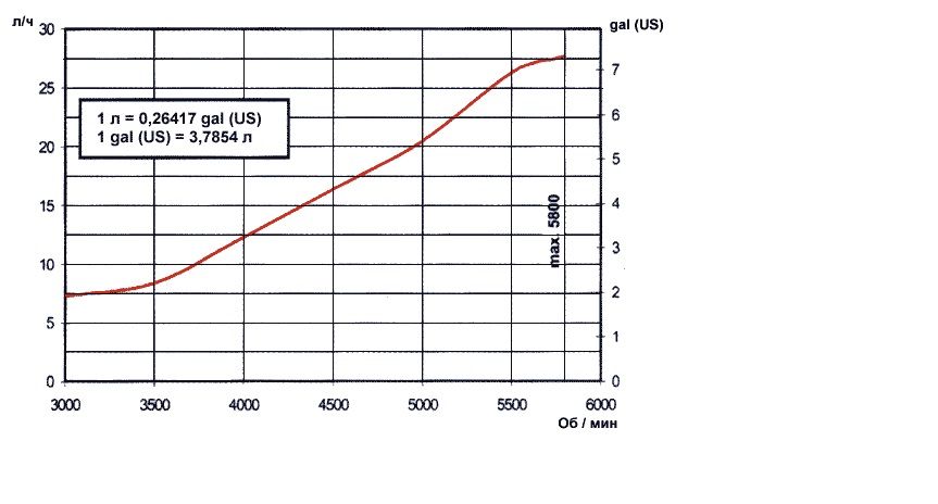

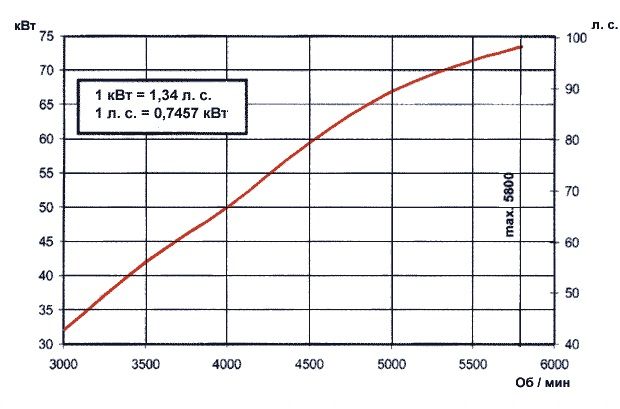

вот пример расхода топлива и оборотов на 912 (высотный корректор отсутствует на 912)
что бы утверждать о меньшем расходе топлива нужно
видеть таблицы от производителя двигателя.
на каких оборотах какая мощность и какой расход
    41,1 КБ · Просмотры: 150
    37,6 КБ · Просмотры: 148
данные по расходу топлива, мощности, оборотов ,
с высотным корректором и без для О-200 на С-150
возьмите эти данные за эталон.
и если вдруг весь ваш ,,огород,, с субару установленной на С-150 хоть близко подойдет к этим параметрам
5 литров виски на качалки, пришлю по указанному адресу. ;D
