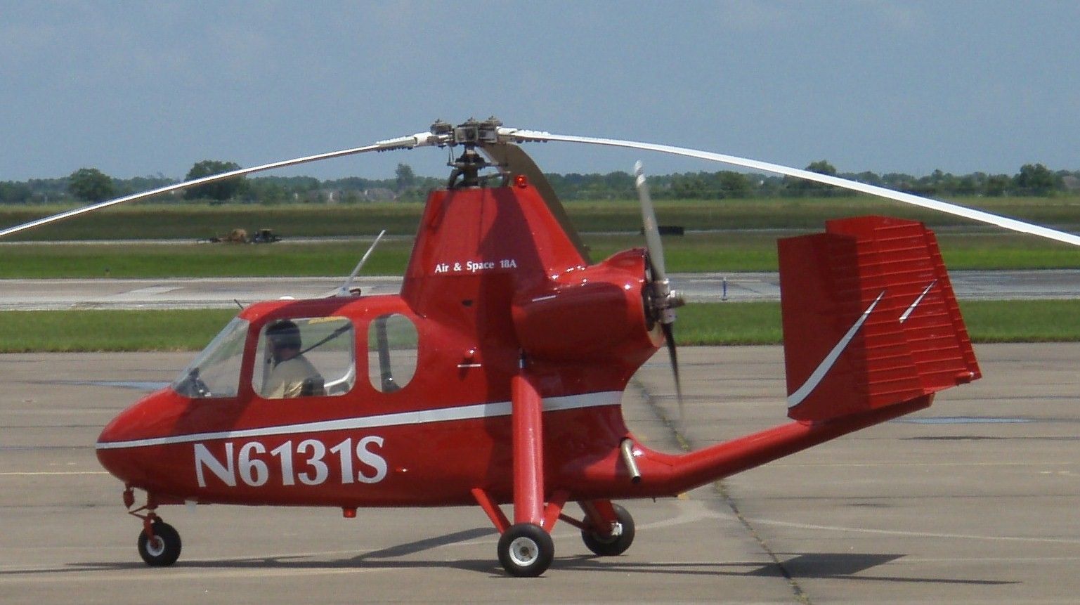

И все таки что ни говори, а у всех прыгающих автожиров МВ ВИШ !
на красном фото!
Прорисовал чертежи втулки ВИШ и теперь ищу координату с ЧПУ
Самое интересное, что в эту втулку, можно будет вставить любые лопасти
со стандартным корнем !

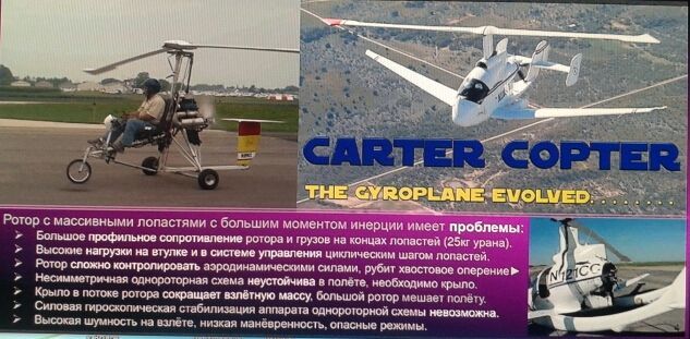

Друзья !
Лет 14 назад я скопировал идею втулки ротора аппарата КАРТЕР КОПТЕР
Уж очень она на меня произвела впечатление.
Шибко красиво аппарат и них прыгал.
И конечно серьезность этой компании ни у кого вы вызывала сомнений !
Тем более , что её финансировал сам боинг!
Я построил втулку для своего аппарата по их нему принципу !
на испытаниях аппарат прекрасно прыгал на МЕСТЕ буквально на 2 м., и легко управлялся !
И вот когда я очередной раз подпрыгнул и резковато дал газ, что бы лететь, РУД прижало к пупу , аппарат взмыл и сделав полупетлю, рухнул !
Конечно надо было начинать с пробежек, Но не терпелось! кровь играла ! Тем более, что аппарат классно прыгал !
Пару лет ушло на ремонт.
Изменил центровку. Немного модернизировал втулку, Но не поверил, что втулка могла быть причиной аварии. КАРТЕР авторитет !
Но заломано было все ! Остался один двигун!
И вот через 2 года Опять испытания !
Пробежки сначала, а затем разбег, легкий подрыв , взлет и опять тоже самое!
Ручка на пупе как железная и аппарат не управляемый
Тогда раз 5 кувыркнулся на скорости 60 -70 км ч.
Наконец дошло, что дело во втулке!
И вот года 4 назад, когда мы , уже с Димкой ( он за рулем ) успешно облетали новую
втулку моей конструкции, мне все время не давала покоя втулка КАРТЕР КОПТЕРа .
И я её опять поставил! Уж больно красивая она была!
И вот мы опять , уже вдвоем разбегаемся, отрыв, взлет и тоже самое!
Аппарат взмывает в небо , почти вертикально на ( кувырок назад ) метров на 7,
Димка не растерялся, бросил ручку ШАГ ГАЗ и двумя руками РУД от себя !
И я с лева тоже , глядя не Димку, ручку от себя со всей силы.
И удалось кое как аппарату опустить нос и вертикально посадить!
Чуток жестко, но на этот раз без трагедии !
И вот тогда я понял,что в америке тоже умные люди есть.
Человек 6 !
А еще через год, я увидел такой материал: КАРТЕР признал собственное бессилие !
Вот сс..... ука как бывает!
Мне нужно было напиться собственной крови! И потерять 5-6 лет!!
Но я ни о чем не жалею! Было очень интересно !
Тем более увидеть беспомощность КАРТЕРА !
А самое главное, это то что я понял где у него ошибка, её можно было исправить дважды два,
И он бы был победителем, а он не понял !
И потерпел полное фиаско !
На фото перечисляются проблемные причины!
А как он тоже прыгал на демонстраторе!
И как мы все восхищались !
не зря же картер гидравлику на управление поставил и даже с ней аппарат хреново управлялся !

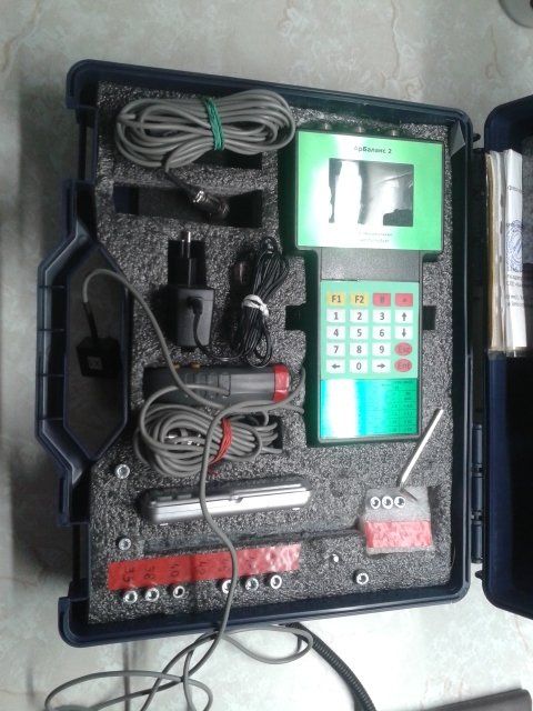

Ты лучше расскажи как вы производите динамическую балансировку ротора при помощи баланс. прибора ? В полете !
Куда цепляете датчики ? Или датчик ?
Балансировка в одной плоскости ?
Я то же приобрел похожий прибор! Собираю инфу !
Динамическая балансировка на земле и под нагрузкой в полете,
это разные вещи! ?
Orca

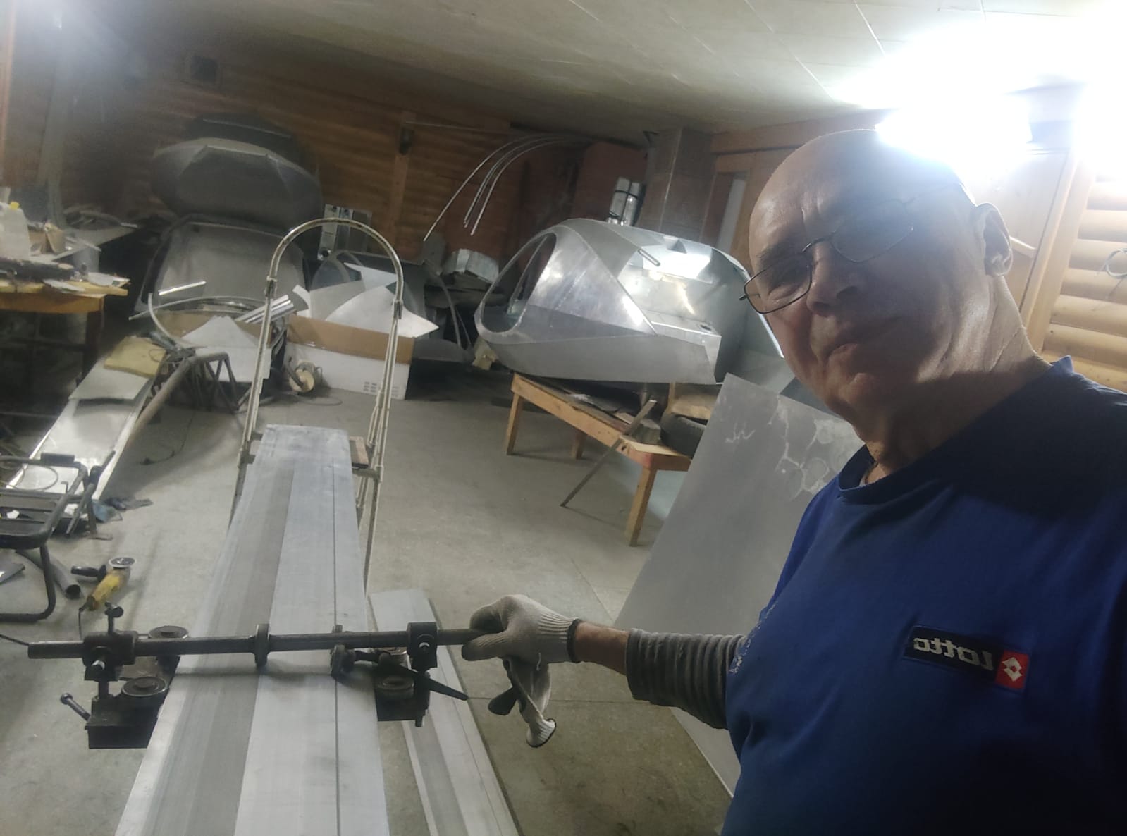

А вот я катаю новый профиль! КА 52
тренируюсь на бракованных макаронах
поучается неплохо !
На макаронах виден след от машинки !
На полу уже готовая лежит !

Интересная технология, можете пожалуйста поподробнее описать весь процесс, или указать где это было рассказано.
Конечно интересная! Особенно для меня.
Могу прокатать любой профиль!
Только чуток терпения надо иметь!
Сотни раз проехать туда - сюда, меняя угла захода и выхода !
Ну, а где было рассказано? По секрету расскажу!: Если долго думать, то Мысль материализуется !
Вот и приснилось !
.Очень сложно выделить сигнал дисбаланса в такой системе как летящий автожир , но ты попробуй , тебе это тоже нужно пройти
Володя !
Я уже в теме, пробовал!
Уже провел модернизацию прибора !
Запитал его параллельно на таходатчик, который у меня установлен на автожире! Это была пока единственная проблема!
Теперь я в полете мне не надо будет заглядывать на дисплей прибора у оператора.
Теперь обороты на щитке приборов автожира и на баланс. приборе гарантированно одинаковые !
. У них стоял стробоскоп ! Постоянно врал ! Ну полная Ж !
Мне фирма, которая делает эти приборы с удовольствием помогает и реагирует на все мои капризы бесплатно !
Потому как они через меня тоже учатся ! И доводят прибор !
Единственный вопрос:
Я провожу балансировку в одной плоскости ? А вы ?
