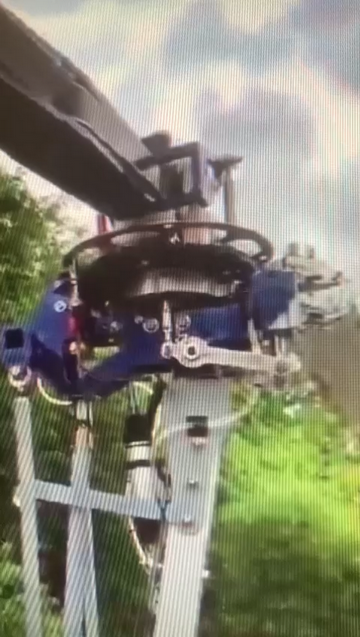

электроприводы по шагу на маршевый и ротор медленно работают
Судя по этой фотке, там шаг на роторе управляется пневматикой, как и триммер (он же тормоз). А вот насколько он быстр - это вопрос.

И "Голова ротора" там другая, в отличии выложенной фото ранее. Думаю на этой голове шагом управляет небольшой электромотор, установленный на самом верху головы, и он меняет шаг дистанционным способом.

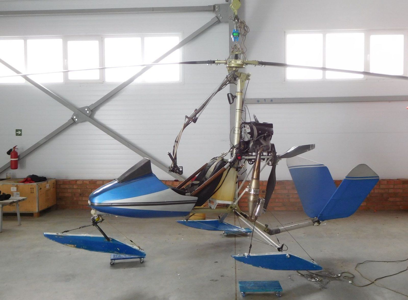

Добрый день , Удалось ли полетать на поплавках ?

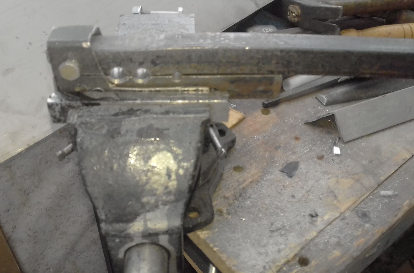

Пистоны из нержавейки 12Х18Н9Т трубка Ø 6 х1.
На Озоне аналогичную трубку из стали AISI 304 продают.
Развальцовывать удобно пневмопистолетом спецнасадкой (см. картинку), либо просто конусами и молотком.
Доброго дня. А у меня остался вопрос, как поддерживают заклепки в таких случаях?
Трубка- пистон изначально забивается в отверстие с плотной посадкой, с выступанием 2-3мм с обеих сторон. Затем зажимаете в тиски конус и опираете на него нижнюю часть пистона, а сверху бьете пневмомолотком с насадкой, или молотком через другой конус. Затем, также опирая поочередно снизу на конус плоским молоточком расплющиваете края по кругу.
Спасибо!
Уже покрутил в руках такой узел, стало понятно. Изначально не подумал, что трубка сквозная.

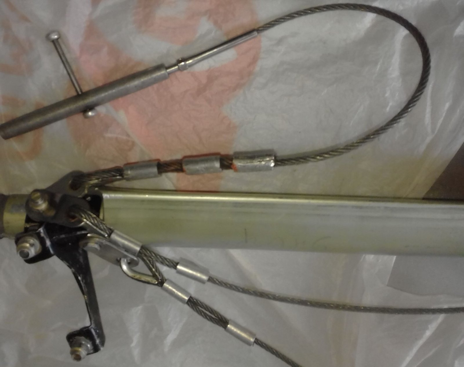

Троса использовались авиационные оцинкованные диаметром 3,6мм -передние и верхние, нижний 4,5мм с готовым заводским тандером, им натягивается вся пирамида. Если троса из строймага -лучше побольше диаметр использовать с запасом по прочности на разрыв. Обжмка гильз и размеры подробно описаны в файловом архиве форума.
Мы использовали мягкие 2мм толщиной трубки из Амц, слегка их подсплющив. Сейчас гильзы продают в строительных магазинах, можно и их использовать, подобрав по диаметру троса. Для обжатия удобно использовать небольшой пресс, если есть. Либо приспособу с большим плечом рычага. см.фото. Плавно обжимаешь и проворачиваешь заделку. В интернете много видео по обжатию есть. По старой дельтапланерной технологии ставили по две обжимки и метили красной краской. Если будет вылазить из заделки в предполетном осмотре обнаружится.
