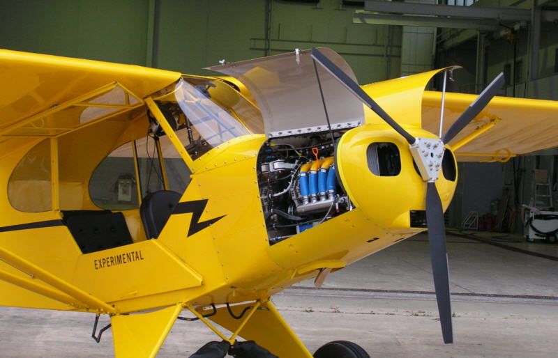

Вот посмотри что предлагают Амеры,цена правда хорошая но схема отработана на L15A VTEC .
http://www.sdsefi.com/specific.html
При общении с ними они рекомендовали такой оптимальный  блок на автожир у него проводка укорочена.
ЕМ-5 4F $1575
1 Бар абсолютного давления $73
Об / МИН опции реле для привода VTEC $30
Итого $1678US
Доставки Fedex в России $177
Итого $1855US
А это самоль с L15A VTEC, мозги правда ЕМ-4 устаревшие.

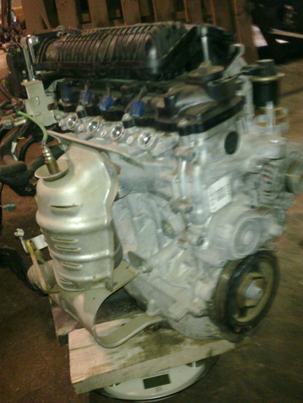

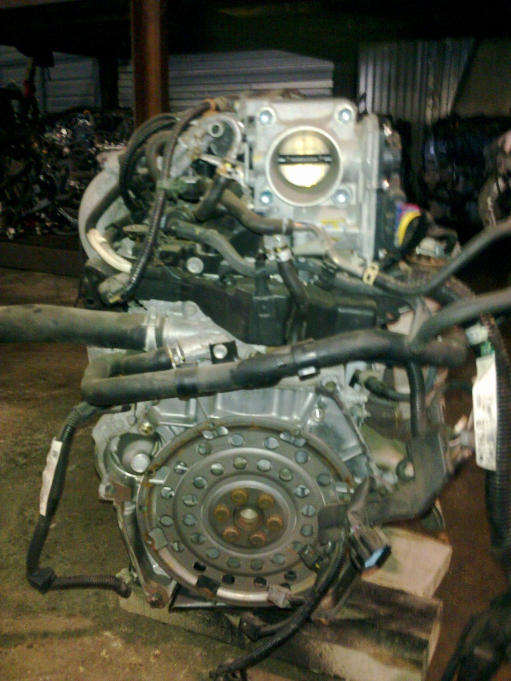

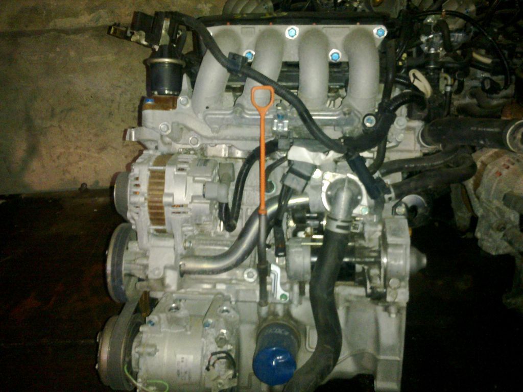

Подскажите где то на форуме было инфо. [highlight]Обработка внутренних стенок топливных баков[/highlight]
L13A i-VTEC
паспортные 100 л.с.
алюминевый впускной коллектор.
Электронная дросельная заслонка.
    109,5 КБ · Просмотры: 145
    181,2 КБ · Просмотры: 141
    197,1 КБ · Просмотры: 137

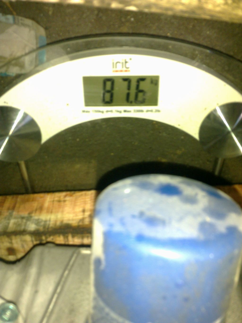

Если весы сильно не врут то с брусками..))) и и всем навесным включая кондишку , железякой под выпускным коллектором,  вес :
    109,1 КБ · Просмотры: 148
