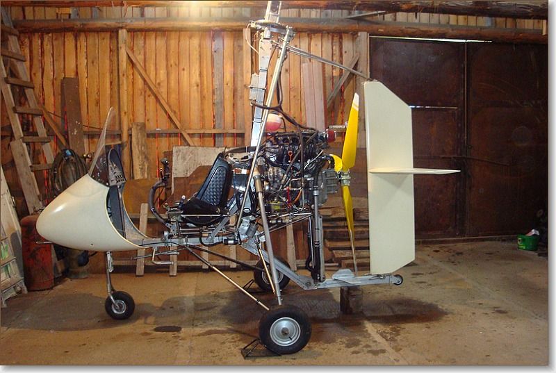

Автожир "МУК".

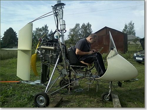

Сегодня настраивали С\У на Российском блоке управления.

:~)Подготовка к прогону. :~)

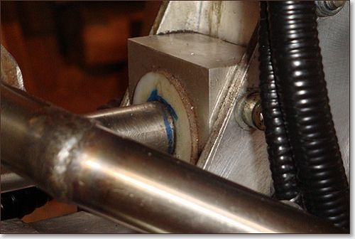

Подушки на моторе не жестковаты?
Я себе помягче поставить хочу. А может жосткие ставить правильнее ?
Сильно эти подушки напоминают саилентблоки рычагов авто....
Да это (КРАБ) кронштейн растяжки ВАЗ-08, но опор на С\У у меня 5, 4-шт краб 1-шт от стойки стабилизатора поперечной устойчивости ВАЗ-08,09.
Автожир ,,МУК,, как есть.

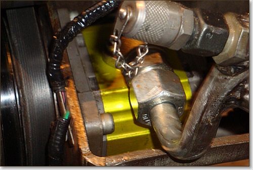

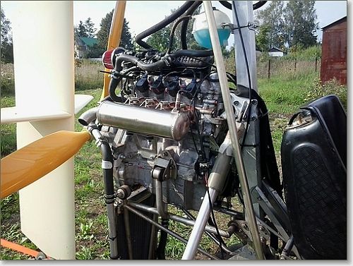

Некоторые узлы. Насос ( 100% ) раскрутки ротора, стоит на штатном месте насоса кондиционера, вращается одним ремнём с генератором 5PK 1160, но через электро муфту хонда.

Два узла на управление ротором.

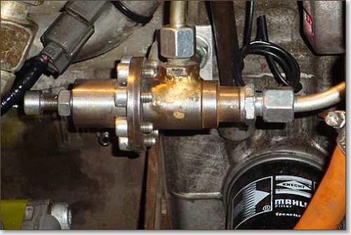

РД( регулятор давления топлива) самодельный, регулируется по месту держит 3,5- 3,7 бар  давление топлива при помощи гибкого шланга высокого давления 3 мм  выведено на манометр в приборной панели.

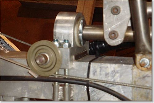

Узел конструкции, шимми гаситель передней стойки( капролон) установлен сверху имеет степень регулировки  скользит по фигурной гайке которая на резьбе держит стойку и понятно что законтренна.
В реальной положении на данный момент торчащие проволоки  в управлении обработаны как положено и покрыты термоусадкой ( фото не делал).

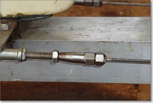

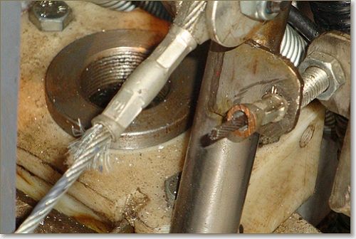

Узел конструкции, трос управления хвостовым ( цанговый зажим) трос 3 мм нержа AISI 316 двойной в разные стороны плёткой, в реальной работе трос на цанге держит 150 кг( шарик) имеет длинну 3 метр и скачки шарика 100 мм

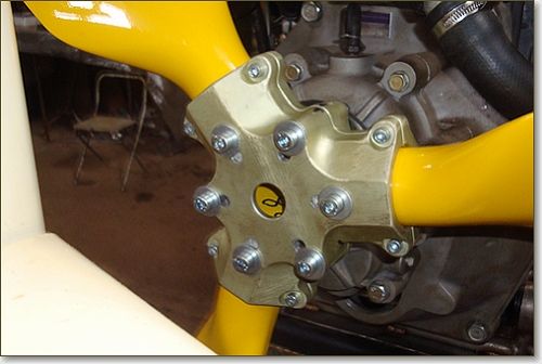

Втулка маршевого винта (М\В   ВК-14, D- 1720  от Наиля) и крепление.

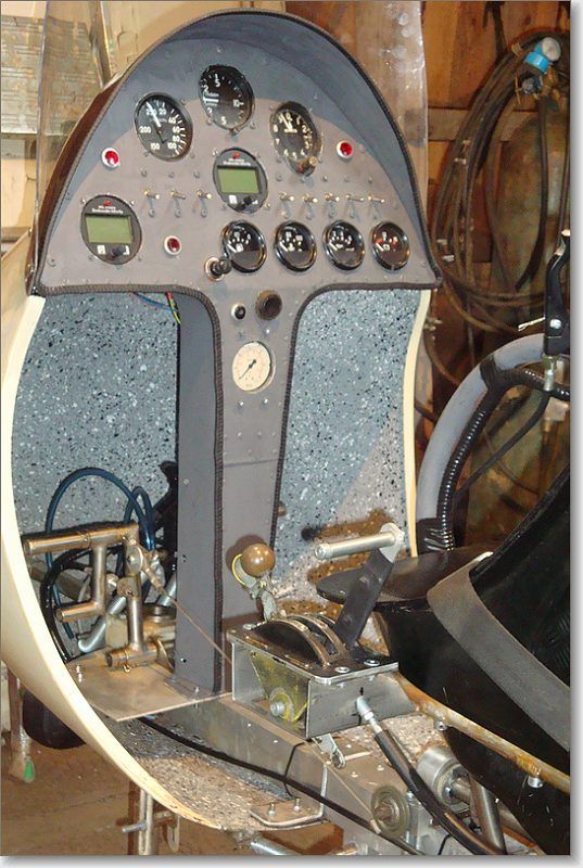

Приборная панель,на этом фото надписей ещё нет ,но уже есть, фото не делал.
