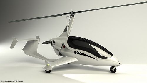

Ну коли тут про "размышления про автожир с тянущим винтом",то можно я немного поразмышляю?
Я так понял,что планируется автожир двухместный.
Парта или тандем?
Если парта,то создается повышеное лобовое сопротивление.
Если тандем,то пассажир будет сидеть впереди пилота.
Прийдется приборы дубльровать вместе со всеми органами управления и при полетах вдвоем самому занимать переднее кресло.
Единственный плюс в конструкции "тракторов"я вижу в его безразличае к силовому кувырку и в лучшей реализации возможностей маршевого винта.
Если этим всем принебреч,то вот какой красавец может получится - и командир всегда на коне впереди отряда и "крылышки" есть!
Извиняюсь - если что не так...
