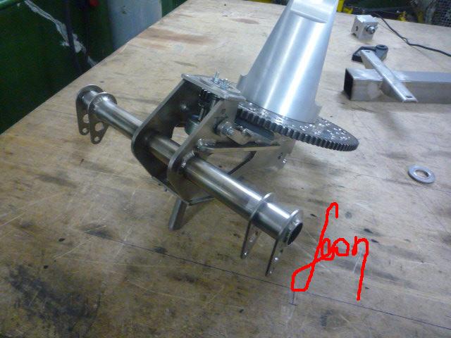

Да нет – крути не крути – под креслом БАК
У калидуса БАК за противопожарной перегородкой...
Во, Леонид, фактически готова система катапультирования. Осталось только кнопочку и проводки подвести ;D ;D ;D
В Татарском ТУ Росавиации не сертифицироваться с кресло-баком. Хоть в данной ситуации и не кресло-бак, но вопрос безопасности и в дальнейшем европейской сертификации должны вызвать вопрос.
У Магни тоже за перегородкой 🙂

а я вообще то об этом контр-грузе
Да-да, Леонид!
Подскажите pls, где ж это и за сколько можно купить ротор Магни отдельно от автожира - есть интерес (даже к битому ротору)?
И насчёт тряски хвоста - ну очень интересно! Что-то и я НИЧЕГО подобного не заметил, хотя Ренато Чинетти старался мне в полёте показать ВСЕ возможности М-22.
А "контр-груз" в России называется (если сказать технически грамотно!) как "весовой компенсатор".  И размещается он не на задней кромке руля направления, а на передней (пониже правой жёлтой стрелки на фото выше).
