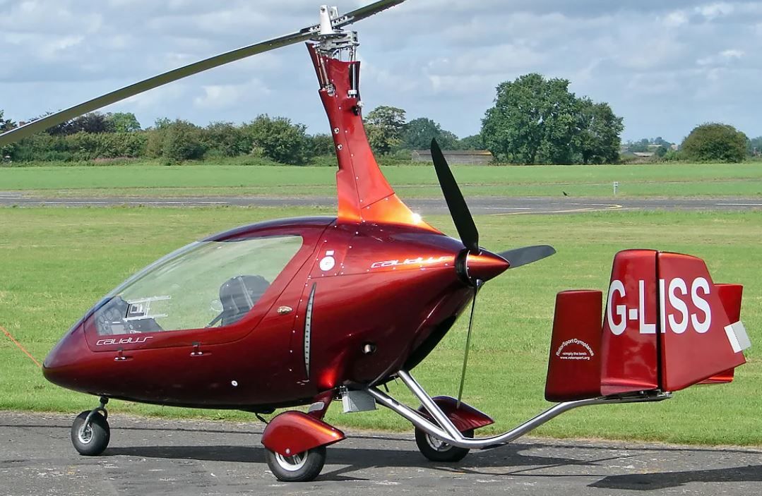

А вот как на Западе проектируют автожир, обратите на зад его.
Надо бы на правильные задницы на западе смотреть!🙂А вот как на Западе проектируют автожир, обратите на зад его.

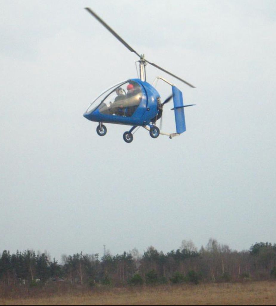

Спасибо Alex_520 за оценку моей работы - Всеволода, наконец дождался от борца с автожирами! Вторым пилотом в данном тупозадном автожире это конечно я сам лично на первом своем автожире, сделанном более 10 лет назад. Назвал я его Инспектор или рыба. Естественно на нем двухтактный двухцилиндровый мотор. Характеристики о нем вы найдете на моем сайте в разделе Продукция.Всеволод, эти парни неплохо изучали аэродинамику (а не аэрофизику). И про затенение и вырождение воздушного винта понятие они точно имеют. В отличие от вас. И это можно видеть по взлётной дистанции их аппаратов с относительно маломощными движками
С удовольствием лично для Вас показываю в подробностях как мерием и что получаем. Gyro и AndreyN в отличии от Вас точно определили! Здесь мотор жигулевский турбированный 250 л.с.Вы бы тут ещё рассказали КАКУЮ тягу вы имеете в виду и о том, КАК вы её меряете.
