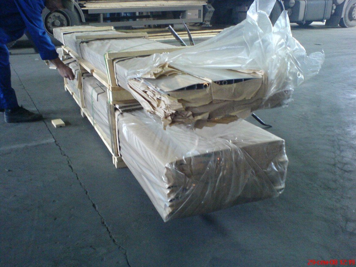

Известные мне серийные производителей экструдированных алюминиевых лопастей в Европе на сегодня:
- Ксавье Аверсо - Франция - Averso Xavier http://www.averso.info/ (используются на DF-02, BRAKO Gyro)
- Жан-Пьер Долеак – Франция - http://www.aircopter.fr (использовались на ранних МТО и Хенон)
- HTC (MTO-03, MTO-Sport, Calidus) Германия AutoGyro - Home ( См. Авиацентр Воскресенск)
У нас есть образцы лопастей от первых автожиров, а им более 10 лет. Учесть наработку лопастей очень трудно, собственник редко проходит сервисное обслуживание, убедившись в своих возможностях, почитав разные форумы. На моем сайте есть автожиры, которые проходили у нас осмотр после 5 лет эксплуатации. Однако по автожирам, например, в Подмосковье и Калужской области, а это пилоты Братья Райт и Авиавлад налет превышает 1500 часов и повреждений на роторах не выяснено. Интересно отметить, что есть способ упрочнения алюминия методом "старения". Экструдерные лопасти RUS не сильно отличаются от лопастей других производителей, поэтому можете воспользоваться данными их. Например немецкие лопасти на МТО имеют наработку более 2000 часов, а по времени не указывается ( информация из Воскресенска). Профиль для роторов к нам завозится машинами с известных фирм и на месте собирается ротор
