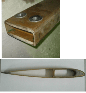

Уважаемый Всеволод (РУС). Рассматриваю как вариант использования Ваших лопастей для своего проекта автожира, если это возможно. Интересуют сами лопасти как заготовки. При этом хотелось бы узнать какой ресурс на роторы Вы даете при поставке заказчику, и какой налет имеют автожиры РУС находящиеся в эксплуатации, желательно с первых машин.
По поводу автожира Иркут. Я работал на иркутском авиазаводе, но за процессом создания автожира наблюдал со стороны. На заводе было создано ОКБ ЛА, сертифицированное как разработчик и оно создавало автожир. На первый автожир использовался двигатель Лайкоминг и лопасти вертолета Ансат с хордой 320 мм. Позднее были созданы спецлопасти в Кумертау с другой хордой, которые проходили всевозможные испытания. Первые полеты проходили на высоте примерно 2 м вдоль полосы аэродрома, затем уже начались полноценные полеты вблизи аэродрома на высоте. Впоследствии двигатель был заменен на типа Субару и начались внеаэродромные полеты, один из которых завершился аварией из за отказа двигателя (вышло масло двигателя), вынужденная посадка на болото, пилот почти не пострадал. Но в итоге тема была закрыта и причина думаю не отсутствие финансирования на сертификацию а конструктивные ошибки. Так вес пустого был 720кг вместо примерно 450кг и думаю заказчиков это не заинтересовало. При этом есть другие примеры, пожарный гидросамолет Бе200 взлетным весом более 40 т в те же годы был успешно сертифицирован, в конце 90 годов создавался легкий 4местный самолет Як112 с двигателем Лайкоминг. Но вес пустого составил 1050кг вместо 770 кг, в итоге тема была закрыта. Сегодня проходит сертификацию несмотря на санкции и необходимисть повторных прочностных испытаний крыла самолет МС21, вроде успешно. В то же время затормозился проект легкого учебного 2 местного самолета Як 152.
Мы сотрудничаем с колективом Иркут 002 и наш представитель был в КБ Иркут. Там прекрасные знающие ребята (около 5 человек) очень патриотично настроенных к своему КБ, очень много обсудили с ними всего. Относительно лопастей, они испытавались начиная с 2007 года, а также описывались на этом форуме. Прочностные характеристики профиля даже проверил в специальной лаборатории модератор этого форума marcons.
Весь автожир проверяли и в Питере на спец заводе. В настоящее время установлено, что ротор пять лет и более работает. Можно сказать, что у Братьев Райт автожир 2013 года (см.фильмы предыдущие) летает и сейчас, т.е более 8 лет. В настоящее время мы заменили у него ротор на новый. Пишите на VIVRA@MAIL.RU обсудим Ваше предложение.
А вот как в Питере испытывали на заводе, правда многое не давали снимать по известным причинам, но и этот автожир еще летает со своим ротором, (построен в начале 2017 года). Таким образом летает уже более 5 лет.
