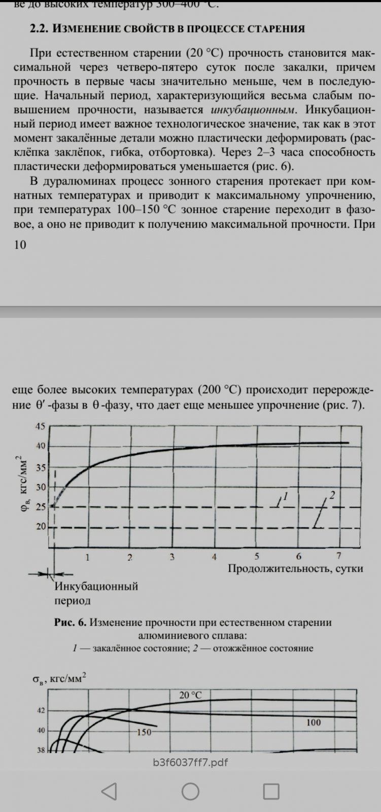

а на форуме были любители, которые создали "народный профиль", который можно гнуть рукой это же было сделано из обычного алюминия!
То есть, ваши ребята, не дождавшись
упрочнения алюминия методом "старения".
взяли, тупо, неупрочнённые временем макароны "народного ротора" и с целью скомпрометировать конкурента стали прилюдно гнуть те сырые полуфабрикаты.
Если взять ваши макароны прям сразу после экструдера и дождавшись их остывания вот так же попрыгать на них, то ваши макароны в узел свяжутся даже с гораздо меньшими усилиями.

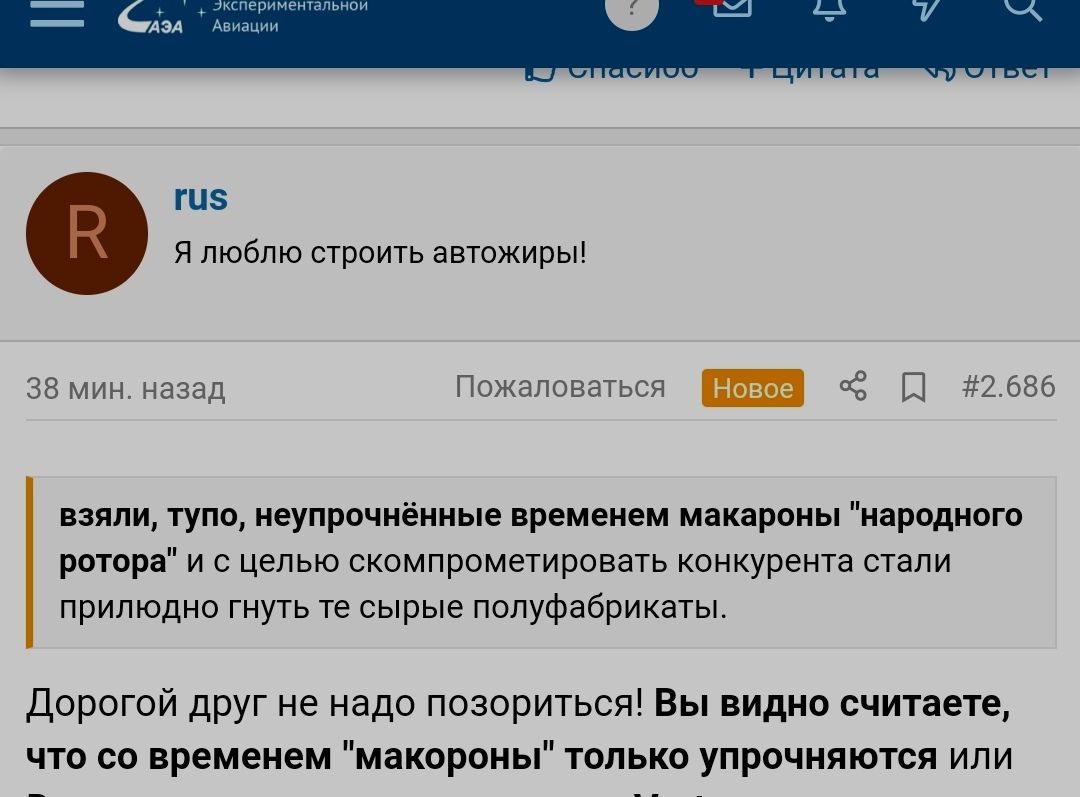

Дорогой друг не надо позориться! Вы видно считаете, что со временем "макороны" только упрочняются или Вы желаете переплюнуть самого Vertа.
Очередная глупость
, почитайте в интернете о "старении", а мне не стоит терять время.
можно учитывать в назначении ресурса. Например, по методике М.Л.Миля
Очень хорошие слова, но с какими экструдированными лопастями работал Миль? К каким лопастям он относил эти слова? В его время экструдированных лопастей не использовали.
Да и кто такой М.Л.Миль, что он понимал в испытаниях своих аллюминиевых лопастей Ми-8 ? Вот Рус со своими испытаниями это Да! Миля не читал, но попрыгал на лопастях и полетел на 1500 часов! :ROFLMAO::ROFLMAO::ROFLMAO::ROFLMAO::ROFLMAO::ROFLMAO::ROFLMAO:

Вот, почитайте на досуге:
взято от сюда: b3f6037ff7.pdf

Вот и где мне теперь взять и у кого закаленные и упроченные лопасти для моего автожира? :( :oops:
Разве "макароны" делают из Д16 ? Вы пишете о нем. Алюминиевые экструзионные сплавы, см.
в Инете...
Я очень рад, что вы наконец прочитали о методе старения и поняли, что держи "народные ротора" как можно дольше крепче они не станут. Теперь представьте скольким любителям я открыл глаза. Эти ротора нигде не появились.
Я рад, что Вы поняли свои глупости у М.Л.Миля были алюминиевые лопасти, т.е. был лонжерон с приклеенными 21 секциями с заполнителями. Можете посмотреть в фильме Конструкция лопастей Ми-8.

Похоже все ваши ответы можно комментировать с помощью видео с поста № 2673 - " запустить дурочку". Ну основы сопромата то надо бы выучить вам, если автожиры строите.
Почитайте на досуге Миля или просто про кривая Веллера, S-N диаграмма при расчете на усталостную прочность металлов. Там для разных материаллов только свой коэффициент показателя степени меняется для стали, или для аллюминиевых сплавов, а форма лонжерона Ми-8, или экструдер Рус - роли не играет.
Я рад, что вы поняли, что Миль не использовал экструдерные лопасти. Прекрасно если Вы исследовали форму лонжерона МИ-8 и экструдер Рус. Как можно сравнивать лонжерон с экструдированной лопастью? Очередная Ваша глупость.
