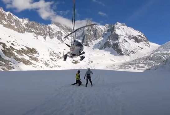

Интересный видос. Чел с другом решил полетать в альпах и заодно покататься на лыжах, нацепили лыжи совмещенные с колесами и полетели... Красиво полетали. Сели, а взлететь не смогли даже под уклон...
Пришлось вызывать вертолет для эвакуации

Похоже, что про необходимость стопорения ротора на стоянке они даже не знают, - по крайней мере "варежки" не видно. Раздолбать ротор можно даже при длительном рулении по кочкам, а потом в крайнем отверстии лопасти трещины появляются. А тут бросили на день...

А по моему лопасть сломали во время транспортировки вертолетом. Видно при подъеме ротор целый, а при посадке лопасть уже надломлена.

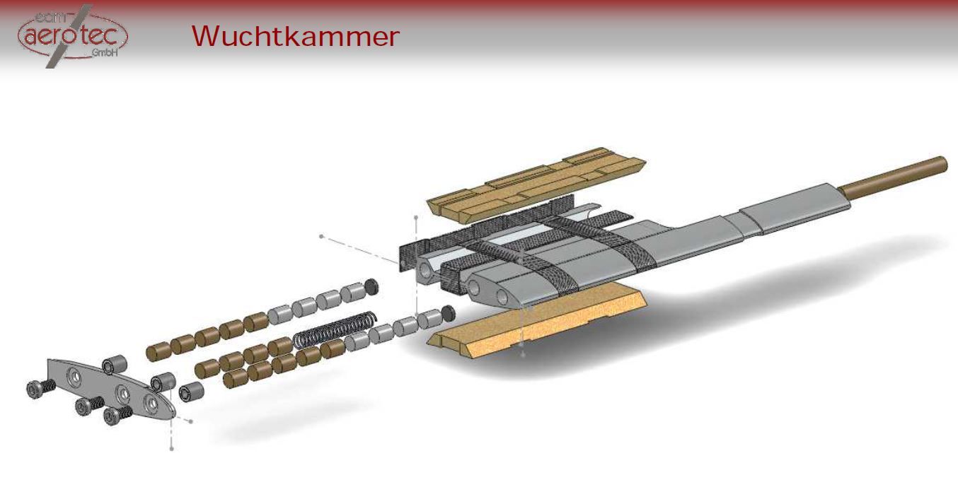

У автожирщиков я просто не слышал о производстве идентичных лопастей для замены. А вот вертолетчики уже так делают. Фирма Аэротек в Германии на сооснике делают полностью взаимозаменяемые лопасти, т.е. не комплектом меняют, а даже по одной без последующей балансировки. Но при производстве в конструкции в конце углепластиковой лопасти заложены три канала с грузами. И с помощью подбора грузов делают идентичные в производстве лопасти по массе, центровке по радиусу и центровке по хорде.

Там лопасти изначально очень мало друг от друга отличаются, т.к. технология автоматизированного раскроя из препрега это обеспечивает. А дальше необходимым набором грузов немного корректируется. Груза разные по длине и весу подбираются. Т.е. фирма тупо выпускает совершенно одинаковые лопасти в серии и легко их меняет по одной в эксплуатации.

С легкими лопастями проще у нас большинство применяются люминиевые , потому как автожиры самодельные тяжелые с автоконверсией приходится тщательно балансировать центр масс до 0.5мм, либо будет биение ни чем не устранимое.

У них на двухместке лопасти по 8,5 кг, зато, конечно, банана нет, как на алюминиевых и отверстия в комле на СЧПУ вскрывают строго по оси лопасти, а не на глаз по ниточке. Конечно, для наших индивидуальных опытных образцов ротора смысла нет такие балансировочные камеры городить.
Да нет, знают конечно. Они применяют даже растяжки сверху, над ротором.

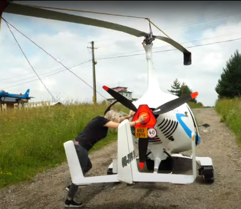

Вот новое видео от этих друзей - путешествие группой, на четырех автожирах. Классно, что еще сказать?...
Классно конечно.
А как они передвигаются без запуска двигателей?
Электроколеса? На сколько хода хватает и сколько веса добавляют аккумуляторы?
