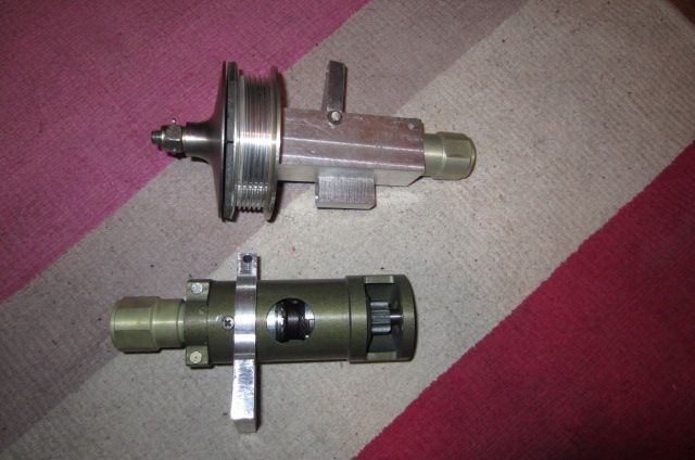

Подскажите ,шкивы для раскрутки ротора гибкого вала точить нужно,или можно использовать готовые от каких либо агрегатов....

У меня карданная раскрутка.

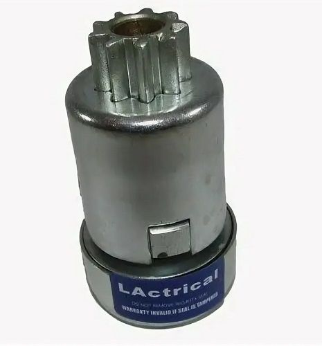

От чего бендикс? Американский?
американцы торгуют, делает индия, у меня контакты с их коммерческим директором)))) беру с завода по цене ниже чем с америки в 3 раза, и бендикс стоит ввержу, где втулка ротора , бывают левого и правого вращения (включения)

Почём бендикс? Купил бы один.
