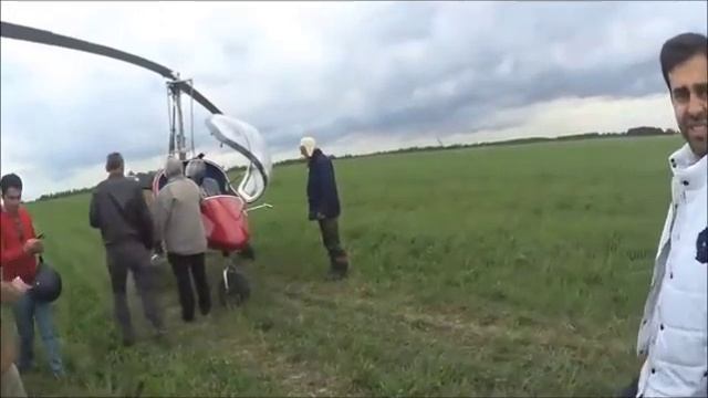

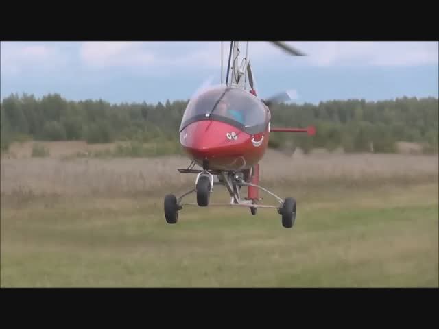

В лесу на заброшенном полевом аэродроме любители автожиров открыли свой лагерь. Вокруг лес с грибами и ни каких дорог. Вот и летают никому не мешая, обучаются полетам на автожире. Много любителей приезжают просто покататься, а как летают и чем угощаются смотрите в этом фильме.

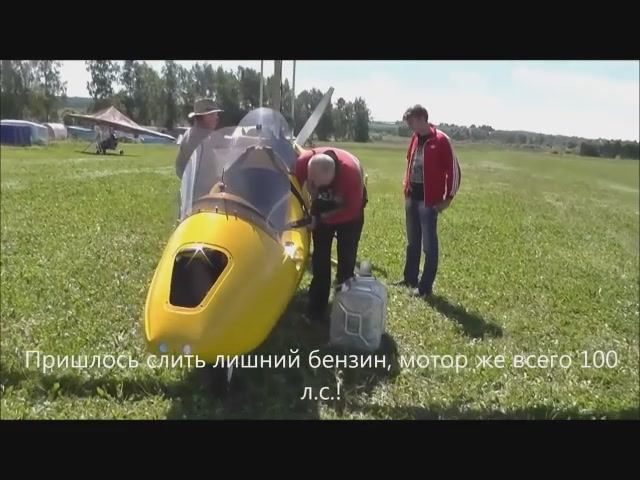

Вот отличный пример автожир МТО3 с мотором в 100 л.с. на нем летом даже при температуре воздуха выше 25 градусов приходится следить за весом пилотов и в некоторых случаях в бак бензиновый емкостью 70 литров заправлять 10 - 20 литров. Такой полет можно посмотреть по ссылке.

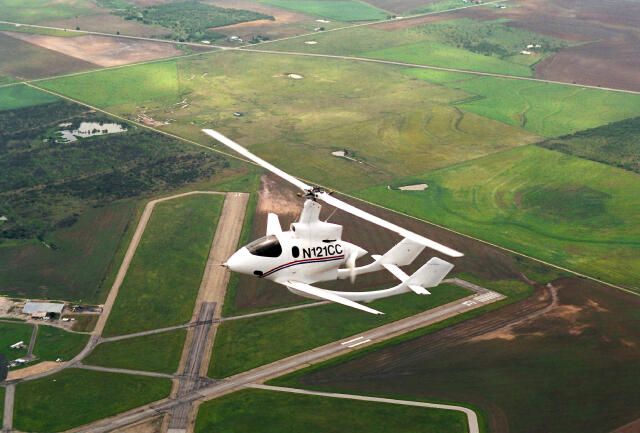

Хотя проектом крылатого автожира Джей Картер стал заниматься примерно в 1992 году, идея создания такой машины родилась в голове изобретателя намного раньше. Цель Джея — создать устройство, которое при многих вертолетных достоинствах сможет летать втрое быстрее обычного гражданского вертолета. Добиться этого Джей собирается за счет перевода своего аппарата с автожирного режима работы на самолетный по мере роста скоростей, когда крылья аппарата смогут обеспечивать достаточную подъемную силу. Чем выше частота вращения винта, тем выше создаваемое им сопротивление полету, поэтому с ростом скорости ротор переходит на режим медленной авторотации. Пилот уменьшает до нуля углы атаки лопастей.
Надеюсь air friend Вы поняли работу этого устройства.
Во время полета на своем экспериментальном аппарате в июне 2005 года пилоту удалось достичь скорости 270 км/ч, а также на несколько секунд выйти на режим полета с m=1, однако в тот же день аппарат пострадал при неудачном приземлении, что привело к окончанию серии испытаний.
